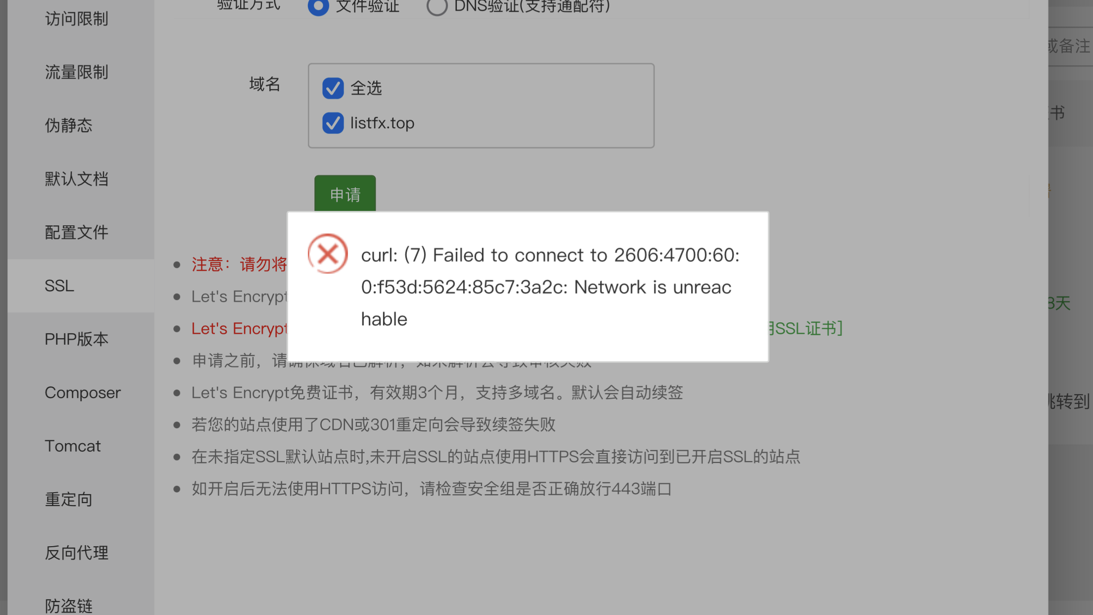

面板、插件版本:Linux7.9.9
系统版本:CentOS 7.8.2003 x86_64
问题描述:Let's encrypt 报错
相关截图(日志、错误): C56C3845-711E-4FD9-B84F-CF58E2C4AB83.png

您好,按照下面的思路排查一下问题
1、检查下防火墙中是否禁止国外访问,CA是国外机构需要国外机构可以访问才行
2、检查域名是否绑定到对应站点
3、检查域名是否正确解析到本服务器,或解析还未完全生效
4、如果您的站点设置了反向代理,或使用了CDN,请先将其关闭
5、如果您的站点设置了301重定向,请先将其关闭
6、检查 ipv4 | ipv6 网络是否能链接访问到你的URL,若无法连接 可咨询服务器运营商处理
7、如果以上检查都确认没有问题,请尝试更换DNS服务商。
8、Let's Encrypt是由海外CA机构提供的免费证书,由于运营商策略调整了,通过性、申请成功率,可能会出现申请失败,Let's Encrypt证书申请的反回信息都是由Let's Encrypt那边返回的,具体可参考此链接:https://letsencrypt.org/zh-cn/
若一直无法申请Let's Encrypt证书,也可尝试申请其他品牌的免费证书,比如阿里云、腾讯云等,也可以购买我们的付费证书。

其中的1、6怎么检验呢?能告诉一下吗,谢谢!

联系服务器运营商来排查。
