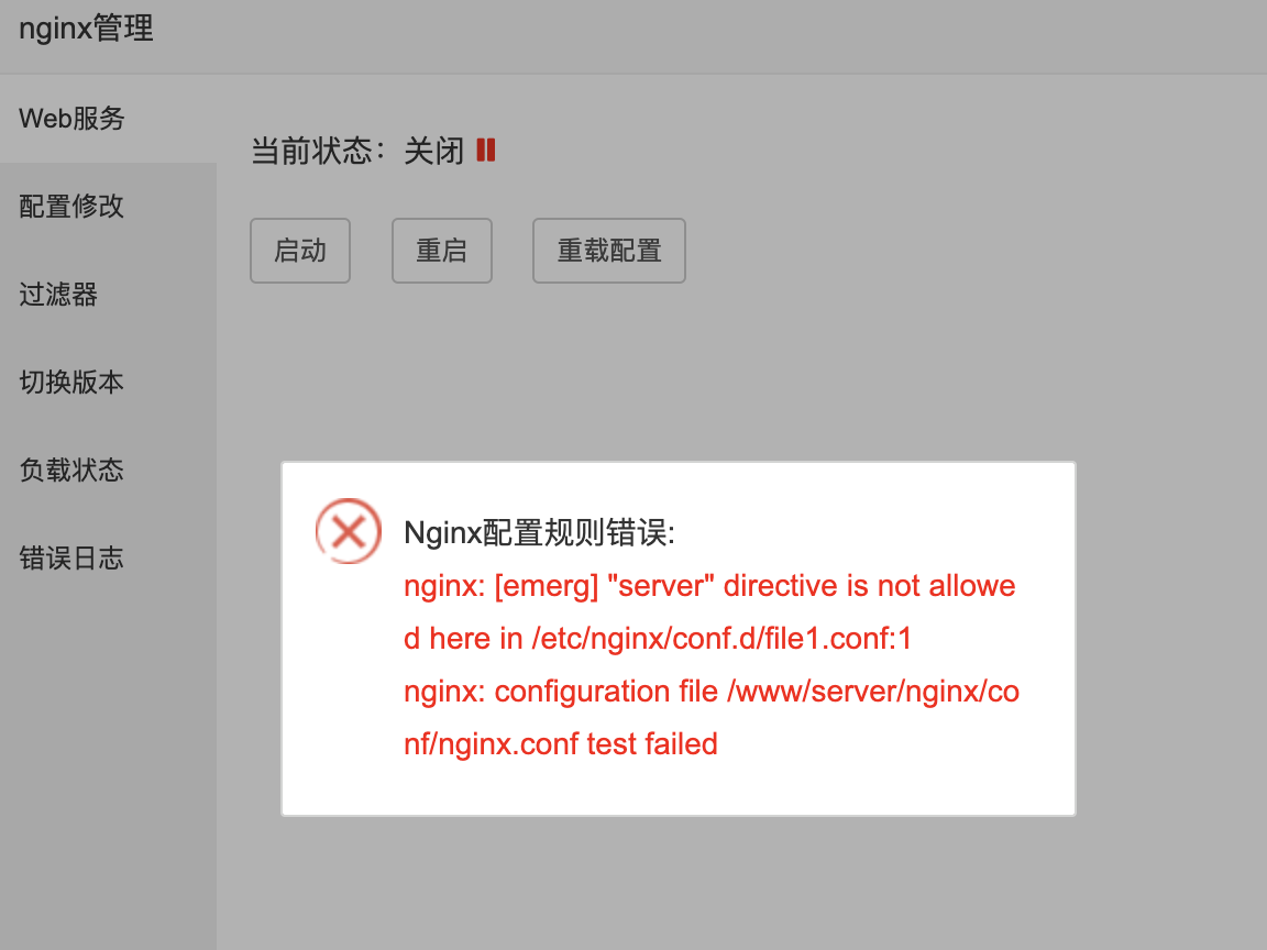

nginx启动失败报错:
报错信息
报错信息

求助!!
  1. server {
  2.     listen 80; # 端口号
  3.     server_name 121.4.**.82; # IP
  4.     error_log   /log/nginx/test.error.log;
  5.     access_log  /log/nginx/test.access.log;
  6.     root /code/dist1; # 静态资源路径
  7.     index index.html index.htm;
  8.     location / {
  9.         try_files $uri $uri/ /index.html;
  10.                 }
  11. }
发表于 2023-4-22 22:11:21 | 显示全部楼层
您好,根据您这个错误提示,您是自己安装过nginx吗?站点配置路径不是我们宝塔默认的路径的。“server”模块需要建立在http模块下的,
如:
  1. # 全局配置
  2. ...
  3. http {
  4.     # http 配置
  5.     ...
  6.     server {
  7.         # 虚拟主机配置
  8.         ...
  9.     }
  10.     server {
  11.         # 虚拟主机配置
  12.         ...
  13.     }
  14. }
如果您需要单独自己配置站点文件,您需要放到/www/server/panel/vhost/nginx/目录下。
发表于 2023-4-23 10:16:40 | 显示全部楼层
堡塔运维香菜卷 发表于 2023-4-22 22:11
您好,根据您这个错误提示,您是自己安装过nginx吗?站点配置路径不是我们宝塔默认的路径的。“server”模 ...
是的,自己装过nginx但是现在也未启动,这里的配置文件修改为http{ server{}}状态后也会报错
http directive is not allowed 。。。。
发表于 2023-4-23 14:32:50 | 显示全部楼层
您这个问题通常是由于 nginx 配置文件中的语法错误引起的。
根据错误信息提示,该错误可能与配置文件中的“server”指令位置不正确有关。一般来说,“server”指令应该在“http”块中配置,不应该在“conf.d”文件夹中的子配置文件中单独配置。
如果您对nginx配置不太了解的话建议您使用我们面板软件商店的nginx进行安装使用
发表于 2023-4-23 15:47:35 | 显示全部楼层
根据错误信息提示,该错误可能与配置文件中的“ ...
但是这里的配置就是宝塔下面的nginx对应配置,不是自己的配置文件。
而且卸载服务器中的nginx后,宝塔面板重装也无法启动,一样的报错
