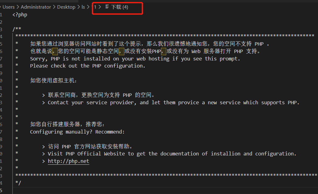

使用zblog新建的站点,打开首页就会自动下载一个文件,打开如下放截图,提示服务器不支持php。在站点根目录新建了一个test.html ,通过www.域名.com/test.html 是可以正常访问并显示的。

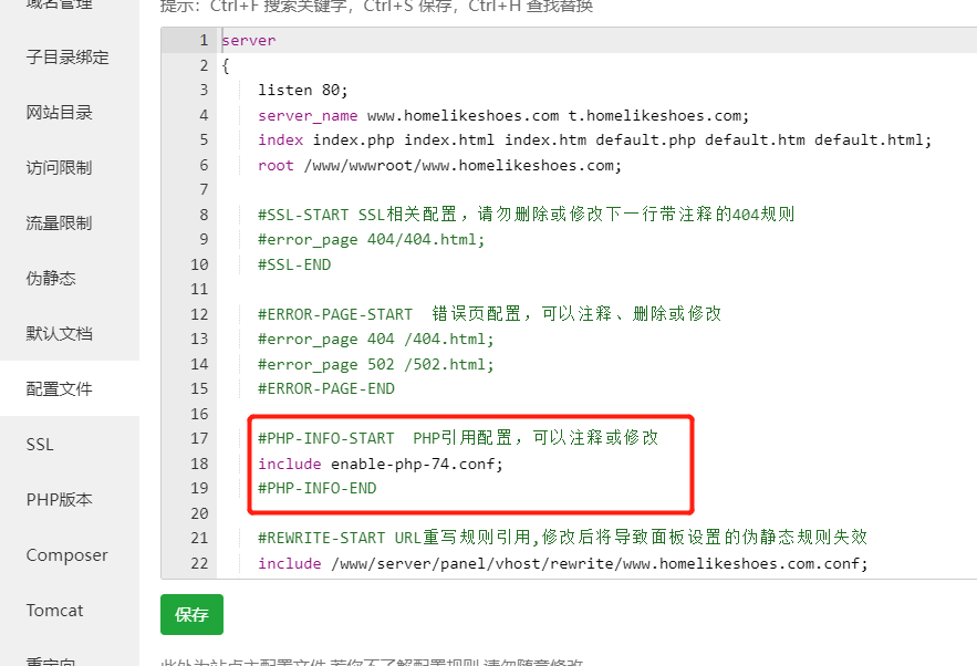

3、如果这里是您对应的PHP版本号了,排查下您的站点配置文件是否有include enable-php-**.conf; 字样。如:

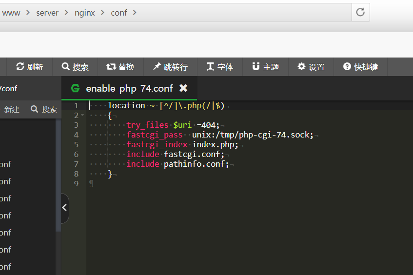

4、如果第三步上有,查看/www/server/nginx/conf 该目录下的 enable-php-**.conf; 的配置文件是否有相应的内容,如我的是
如果您的 Nginx 配置文件中已正确配置 PHP 解析器,但仍然无法正确解析 PHP 文件,则可能需要检查您的 PHP版本或配置是否存在问题。

你好,非常感谢您的回复,我使用zblogphp建站,php选择的74(支持zblog),您说的几个检查都没有问题,请问还有其他的可能性吗?

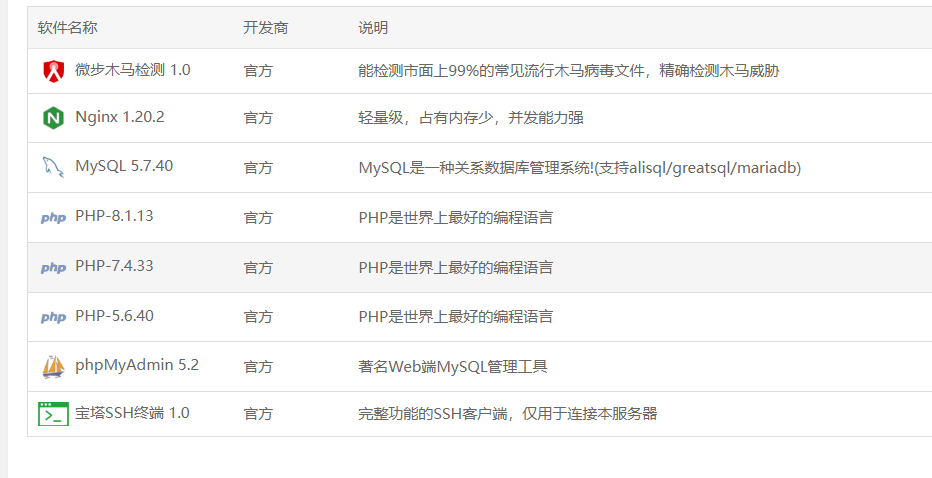

您可到软件商店中查看php得运行状态,若是正常运行的话您可尝试停止php服务以及nginx服务,然后等待两分钟后再进行开启,再使用无痕浏览进行访问您的网站或者换个浏览器进行访问
