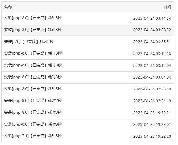

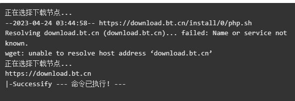

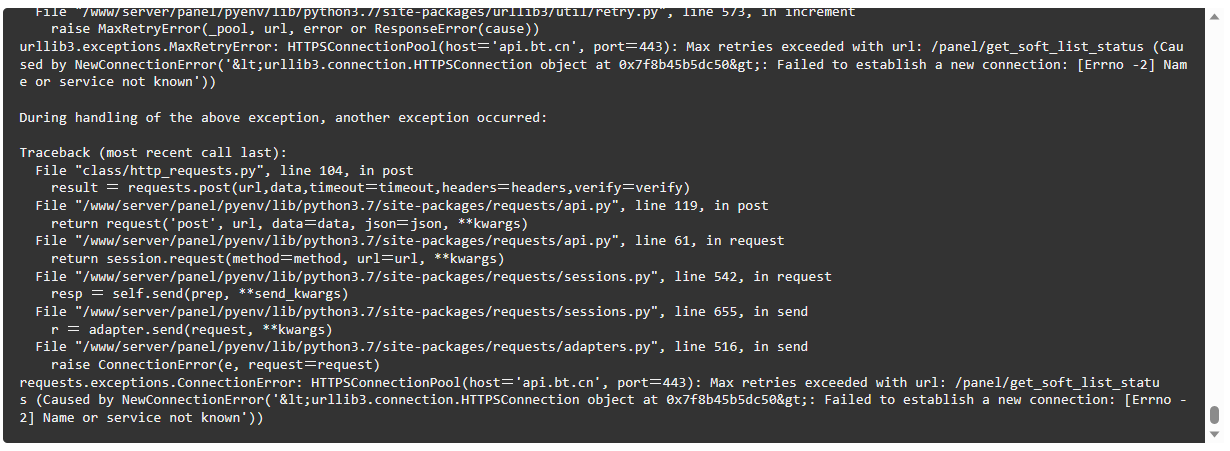

之前用宝塔面板安装各种东西都好用。今天不知道咋了,好像面板抽风了,一些整站部署不上,运行环境也安装不了了。面板上修复了。BT命令里能修复的,能重启都重启了。在不行打算重做系统了。先上来问问,看能解决不。抓图时候发现系统时间不对,修改后在修复,重启服务器,问题仍然存在。
发表于 2023-4-24 10:15:34 | 显示全部楼层
您好,根据您的截图信息,看到是网络原因造成的无法连接宝塔节点造成。麻烦您根据以下思路一步一步排查:

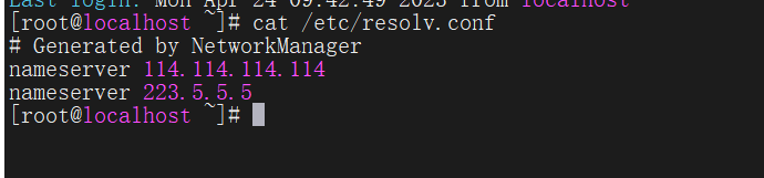

  1. cat /etc/resolv.conf
如果dns服务有问题,也是无法解析节点的。3、如果上诉排查方式不行,网络是正常的情况下,可用更换连接宝塔节点的方式修复
