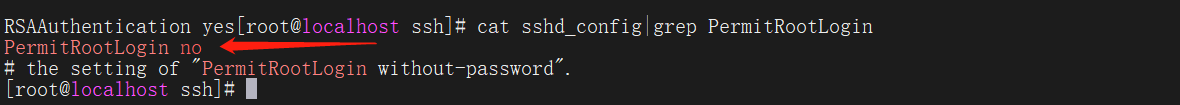

您好,面板上禁止root用户登录是通过修改ssh服务的配置文件来完成的,配置文件路径为:
  1. /etc/ssh/sshd_config
如果设置了禁止root登录,则会修改配置文件里面的PermitRootLogin参数为no。如图:

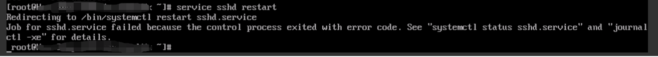

测试了,可以把原来的no改成yes,但是,SSH开关  服务还是灰的。启动SSH服务不成功。报错如下:
发表于 2023-4-25 13:15:48 | 显示全部楼层
在宝塔面板里,手工点 SSH开关,也开启不成功。一直是灰的。
发表于 2023-4-25 13:48:56 | 显示全部楼层
通过对比复现了两次,均不成功。在宝塔下,打开 /etc/ssh/sshd_config  发现 PermitRootLogin yes 这个函数
一次是PermitRotLogin yes【丢了一个o】
一次是PermitRootLoin yes【丢了一个g】
不清楚为何会出现这种丢失字母的情况。
