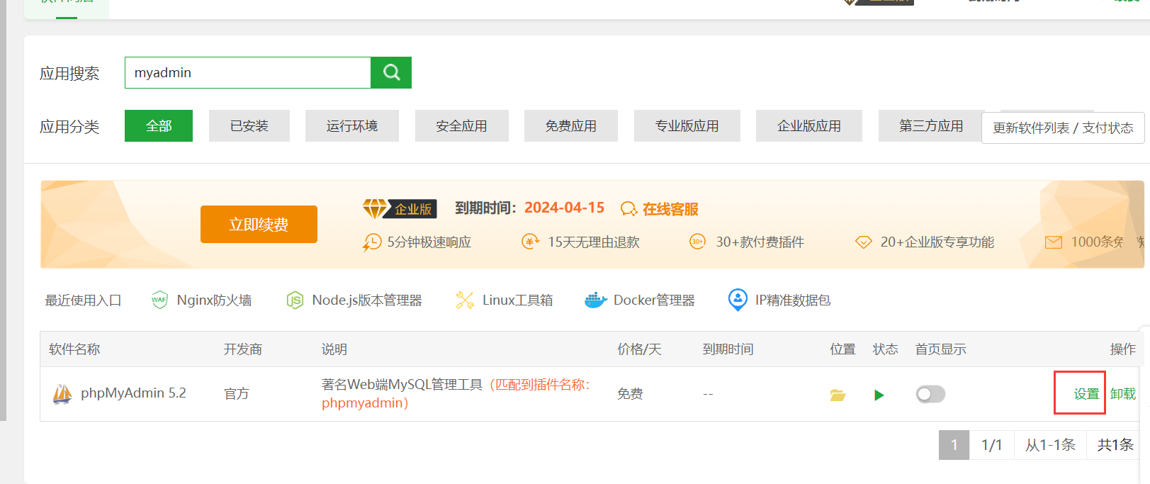

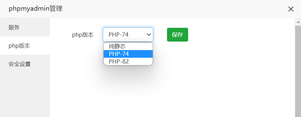

发表于 2023-4-25 22:17:21 | 显示全部楼层
caopanxn 发表于 2023-4-25 21:51
我的phpmyadmin只有4.4这个版本的,没有5.2的
那您有按照上面的方法去排查了吗?可以切换一下php版本或者phpmyadmin的版本,另外看一下您的phpmyadmin选择的PHP版本是多少,在软件商店里面搜索phpmyadmin,然后点击设置,选择对应的PHP版本,保存之后再去访问一下,建议使用无痕浏览器访问,如果还是不行,卸载phpmyadmin再重新安装使用
