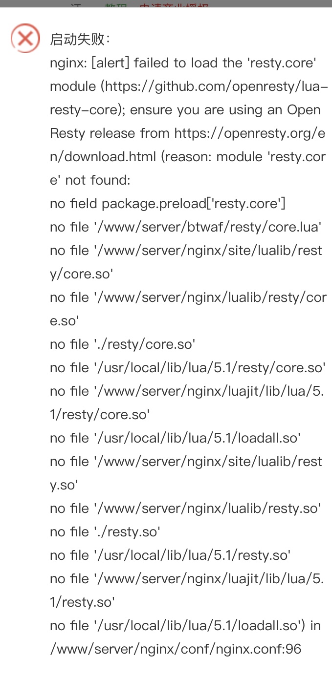

Nginx防火墙安装后Nginx无法启动
报错如图

您好,您在nginx的配置文件中添加下面的内容到http模块里面,然后重启nginx,看看是否能恢复正常,nginx的配置文件在/www/server/nginx/conf/nginx.conf,如果还是报错,请截图发出来
  1. lua_package_path "/www/server/nginx/lib/lua/?.lua;;";

保存不进去报nginx: [emerg] "lua_package_path"
发表于 2023-4-26 09:06:11 | 显示全部楼层
添加不到http{}仍然报nginx: [emerg] "lua_package_path"

您好,您安装的nginx是什么版本的呢
发表于 2023-4-26 10:27:44 | 显示全部楼层
堡塔运维小林 发表于 2023-4-26 10:26
您好,您安装的nginx是什么版本的呢
openresty1.19

更新NGINX防火墙9.1.2以后仍然同样报错,9.0.9版本可以正常启动NGINX但是现在已经无法安装了。
现在已经无法正常使用NGINX防火墙了。
发表于 2023-5-9 10:03:33 | 显示全部楼层
现在已经 ...
您好,更换到Nginx1.22.1或1.23版本使用,这类版本有做过Lua组件的调整。可以正常使用Nginx防火墙插件的。
