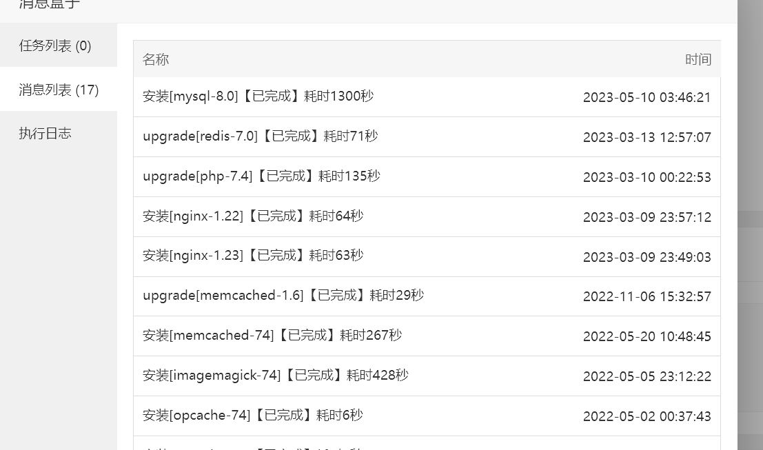

你好,昨晚试着升级了一下,反复试了2次,遇到以下几个问题:
第一次:
1、备份数据库的时候,MYSQL不能停,只能关闭网站,然后才能在宝塔的数据库菜单内进行备份操作;
2、备份后、快照,然后删除现有数据库,并且在回收站内清空,接着卸载5.7,编译安装8.0;
3、在8.0内创建同名数据库、设置一样的用户名和密码;
4、在宝塔的数据库菜单内点击“导入”先前的gz文件,结果显示导入成功,但我发现表文件不全,DISCUZ也运行数据库出错,仔细看了一下数据库总的大小只有549M,文件只有89个,这个肯定不对,反复删除、导入几次,结果都一样,因为服务器上有3个网站,其他2个网站的数据库只有几十M,导入却一切正常;
无奈之下,我认为可能是之前5.7下备份的时候出了问题,所以快照回去,进行了第二次尝试:
1、先备份数据库,这次备份下来我后我双击GZ文件(和第一次备份一样:大小同样是1.6G左右)解压了一下,解压后的sql文件大概4.5G;
2、随后删除原有数据库,清空回收站,直接在5.7内尝试导入这个GZ文件,结果大跌眼镜,连试了几次,每次都显示导入成功,但数据库进去看却是空表,什么表都没有,原因不知道;
3、直接切记到8.0,过程就是安装8.0,一切正常;
4、在8.0下导入先前的gz文件,和第一次一样导入后显示只有89个文件,数据库大小只有549M,我反反复复试了多次,一样的结果。
幸亏阿里云快照了,不然这次就惨了,庆幸啊,流程大概就是如此,是什么地方我错误操作了吗?挺奇怪的,麻烦你们帮我看看,谢谢啦。

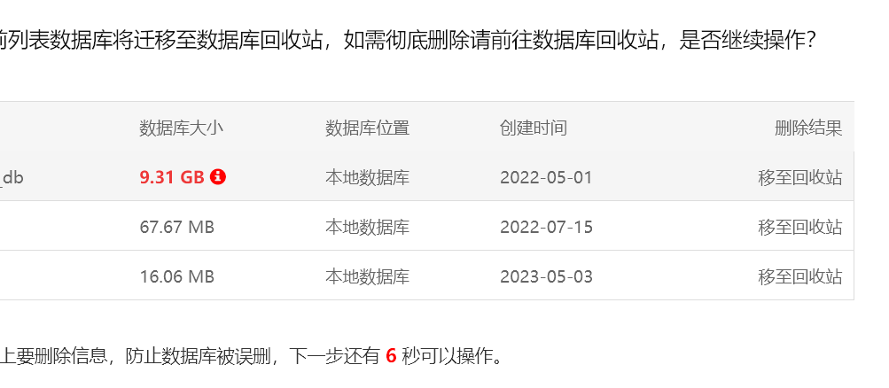

忘记说了,在5.7下删除数据库时警告中看到正常的数据库在没有压缩打包前整个的大小约9.3G,就这个大的数据库恢复的时候会出问题,其他2个小的几十M的正常的。
发表于 2023-5-10 14:57:28 | 显示全部楼层
tsunamink 发表于 2023-5-10 13:28
忘记说了,在5.7下删除数据库时警告中看到正常的数据库在没有压缩打包前整个的大小约9.3G,就这个大的数据 ...
您好,您使用phpmyadmin备份、导入数据看看是否正常,另外在命令行中使用命令备份、导入看看,有些可能是表结构问题导致的备份、导入不全
