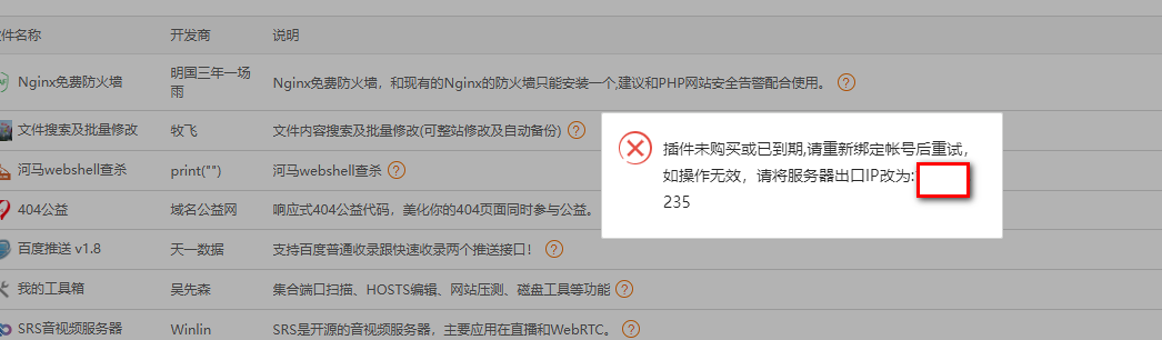

Nginx免费防火墙最开始是无法更新。然后我按论坛里的说发。点了修复也不行。(修复界面没有截图)然后我就打算卸载了从新安装。结果出现这个提示 2023-05-02_170753.png
论坛也有帖子用
  1. curl https://www.bt.cn/Api/getIpAddress
  2. curl https://api.bt.cn/Api/getIpAddress
但还是一样的出现这个错误。我不是全新安装。怎么会出现这个呢。
用的最新版面板版  7.9.9
求大佬们帮忙解决下。

您好,请问一下您使用的是WiFi流量吗?或者用的是家里的路由流量,这个可能是您服务器的出口ip不一致导致,您执行的那两条命令返回的结果是一致的吗?如果是一致的,您到宝塔后台解绑之前的ip,再重新绑定一次,重新下载即可,如果返回的结果不一致,这就表明您的出口ip不一致,需要固定服务器的出口ip,然后再次绑定才行
执行看看返回的出口ip是否一致
  1. curl -sS --connect-timeout 10 -m 60 https://api.bt.cn/Api/getIpAddress
  1. curl -sS --connect-timeout 10 -m 60 https://www.bt.cn/Api/getIpAddress

谢谢管理。按你说的,可以了哈。感谢感谢
