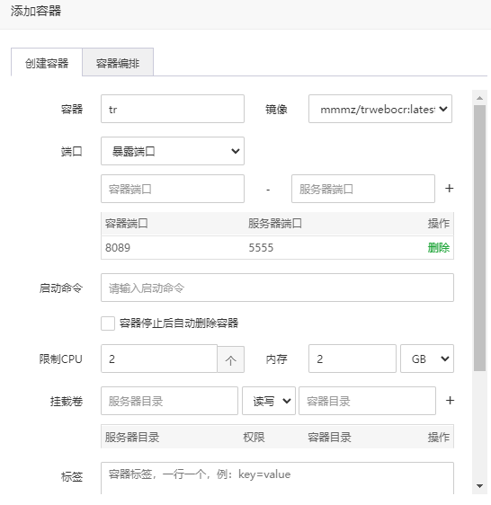

我想在宝塔Linux服务器上安装一个trwebocr,官方的教程是
Docker部署
使用 Dockerfile 构建 或者直接 Pull镜像
# dockerfile 构建docker build -t trwebocr:latest .# 运行镜像docker run -itd --rm -p 8089:8089 --name trwebocr trwebocr:latest
# 从 dockerhub pulldocker pull mmmz/trwebocr:latest# 运行镜像docker run -itd --rm -p 8089:8089 --name trwebocr mmmz/trwebocr:latest
然后我的设置是
1.拉取好镜像之后
2.添加容器

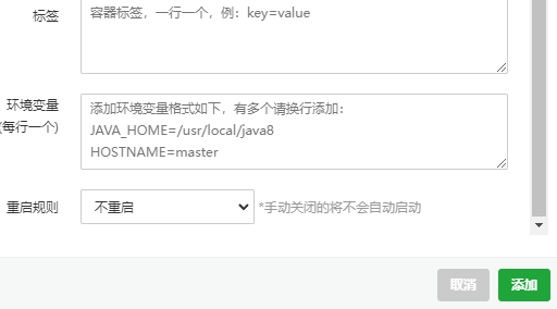

从教程上看,无需添加环境变量和启动命令,直接添加后,通过 IP+5555,无法正常访问,请问是哪里有问题呢

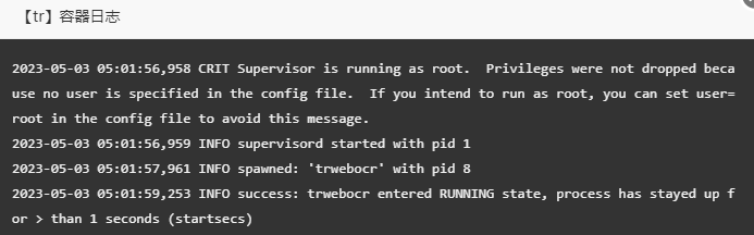

看日志也没有报错,提示已启动

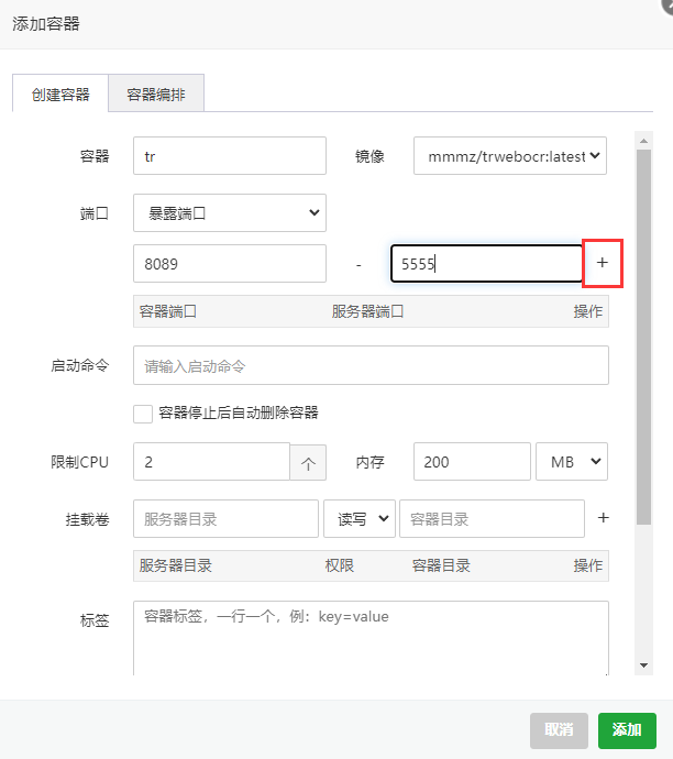

您好,测试出来了,在填写端口的时候,需要点击一下加号+,添加映射端口,如果不点击加号,虽然填写进去了,但是却是没有添加进去,其它配置跟您填的一样

我是有点击+号的呢,请看我图,但是实际 IP+端口无法访问

您好,安全组中是否开放了5555端口呢?在面板上的安全模块里面添加开放5555端口,云服务器产商那里也需要开放5555端口,然后安装上面的部署是可以启动项目,并且访问成功的,您如果还是访问不了项目,可私信我您的todesk或者向日葵,私信后这里回复一下
