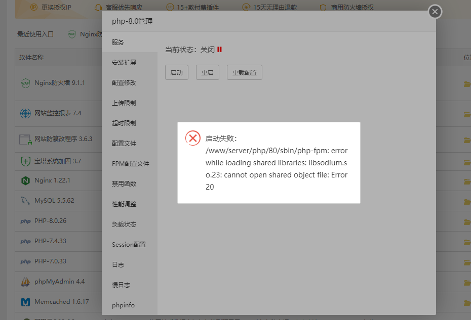

升级 PHP 就报错 ,无法运行, 不管74 还是80 ,还是其他版本都是这个问题
/www/server/php/74/sbin/php-fpm: error while loading shared libraries: libsodium.so.23: cannot open shared object file: No such file or directory

发表于 2023-5-5 11:55:10 | 显示全部楼层
安装后 重新安装PHP80 还是启动失败
问题还是在
问题还是在

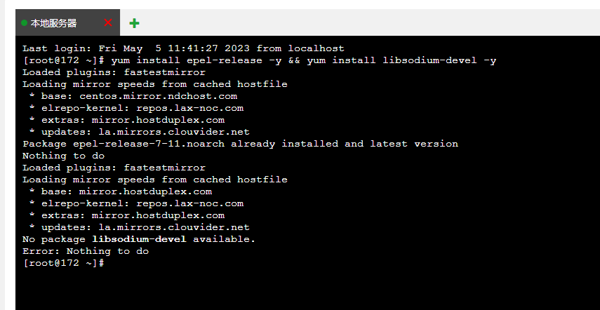

发表于 2023-5-5 12:34:43 | 显示全部楼层
堡塔运维小林 发表于 2023-5-5 12:21
截图看一下您执行上面命令的返回结果
您好  , 查看图片, 再次安装如下: jieguo.png
发表于 2023-5-5 14:15:44 | 显示全部楼层
fountain 发表于 2023-5-5 12:34
您好  , 查看图片, 再次安装如下:
您好,使用编译安装php,如果还是不行,私信我您的todesk或者向日葵,私信后这里回复一下
发表于 2023-5-5 15:17:55 | 显示全部楼层
堡塔运维小林 发表于 2023-5-5 14:15
您好,使用编译安装php,如果还是不行,私信我您的todesk或者向日葵,私信后这里回复一下 ...
已经私信你了
发表于 2023-5-5 15:42:05 | 显示全部楼层
已解决,用户的机器是搬瓦工vps的机器,上面的安装源无法安装libsodium-devel软件,所以安装好php后会报错,更换系统的安装源后,重新安装libsodium-devel软件,php启动成功,无报错
