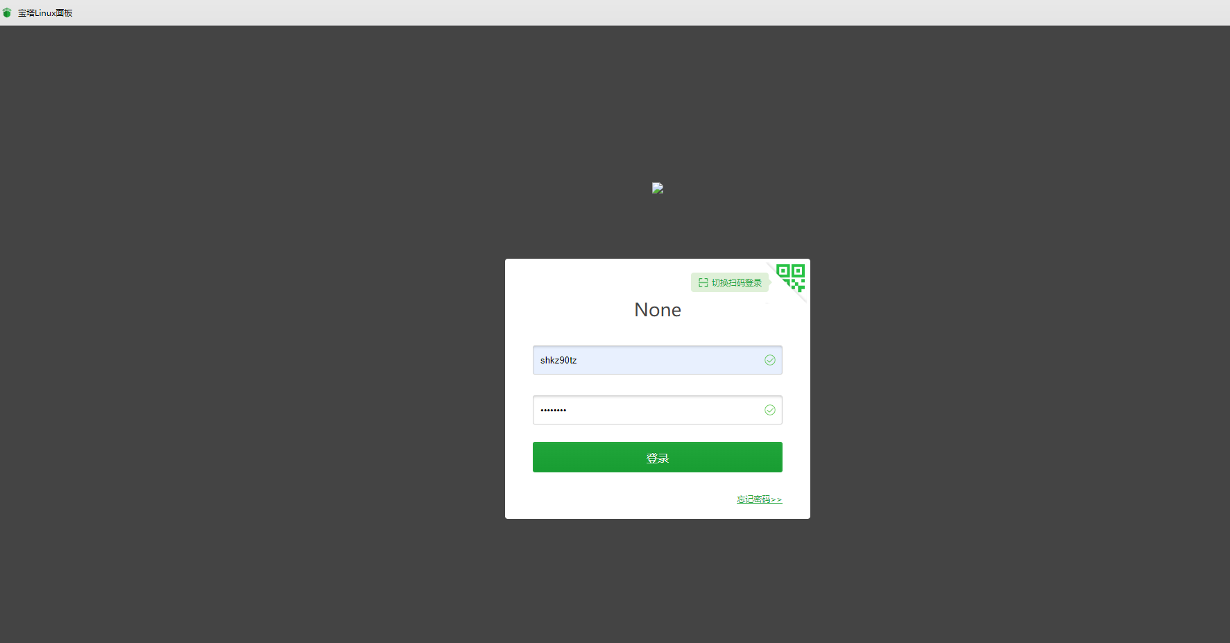

但是打开页面后无法登录不知道是怎么情况
发表于 2023-5-7 14:07:49 | 显示全部楼层
这个界面看起来不大正常,输入正确密码点击登录无反应,不知道怎么回事哦,麻烦官方大牛看看。

但使用链接打开页面后,界面看起来不大正常,输入正确密码点击登录无反应,不知道怎么回事哦,麻烦官方大牛看看。

更换浏览器使用无痕模式访问看看。如果还是不行,在终端执行bt 22 截图看看
发表于 2023-5-7 15:00:20 | 显示全部楼层

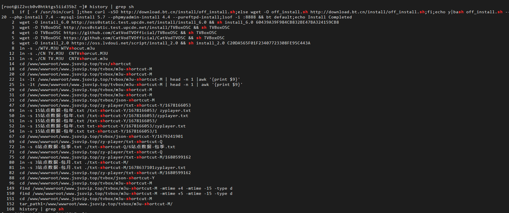

您在终端下执行
  1. history | grep sh
截图看看

您在终端下执行 截图看看
执行完是这样的
