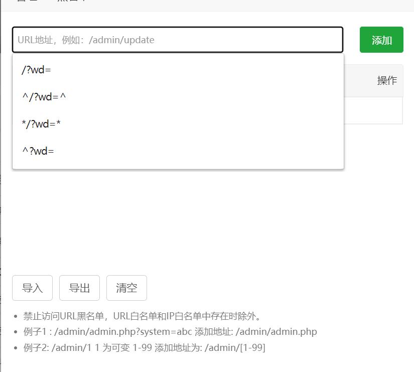

遇到这种刷量的。。怎么设置拦截,我设置的这几个都没用啊

您好,您可以尝试在该站点添加一份伪静态如下来进行测试,看看是否可以拦截,以下为例子,请以实际情况来进行修改:如果想屏蔽这种来路,可以在该网站的伪静态中配置
如
  1. location / {
  2.     if ($http_referer ~* (baidu.com|baidu.cn) ) {
  3.         if ($args ~* "wd=") {
  4.             rewrite ^(.*)$ /error.html last;
  5.             return 403;
  6.         }
  7.     }
  8.     proxy_pass http://www.bt.cn;
  9. }
解释下:
通过if语句判断下请求来源如果是来自百度搜索引擎,如果是的话,继续判断是否带有 wd 的参数,如果有,就 重定向给错误页面,并且返回给请求 403状态码,如果请求不是从百度搜索来的,则直接抛给www.bt.cn(可以修改成你的网站域名)
另外,如果百度收录有异常的话,您也可以咨询一下百度那一边反馈一下。

感谢大佬建议,是公司网站,我请示下领导,可以的话我就改 谢谢

如上述所提供的设置无法禁止的话,这个就需要您到搜录的厂商投诉反馈了。这个是对方通过您统计接口直接访问的。
防火墙是无法直接做出防护的
