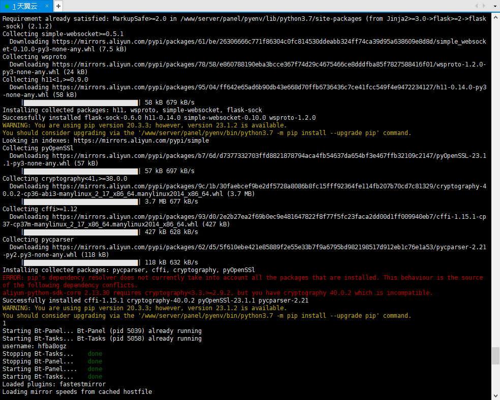

报错,依赖版本问题

发表于 2023-5-8 12:17:07 | 显示全部楼层
您好,当前报错只是提示相应的python模块冲突,不影响您当前面板使用的,您等待他安装完成后,会输出面板信息的,包含了面板的登录地址、面板的账号密码,您可以使用提供的信息进行登录正常使用即可。

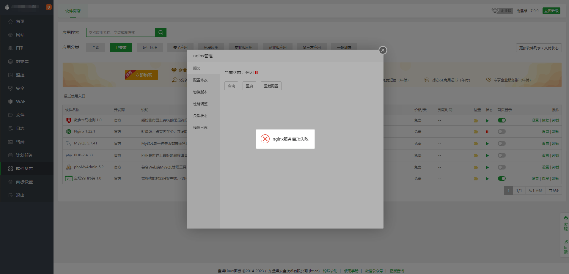

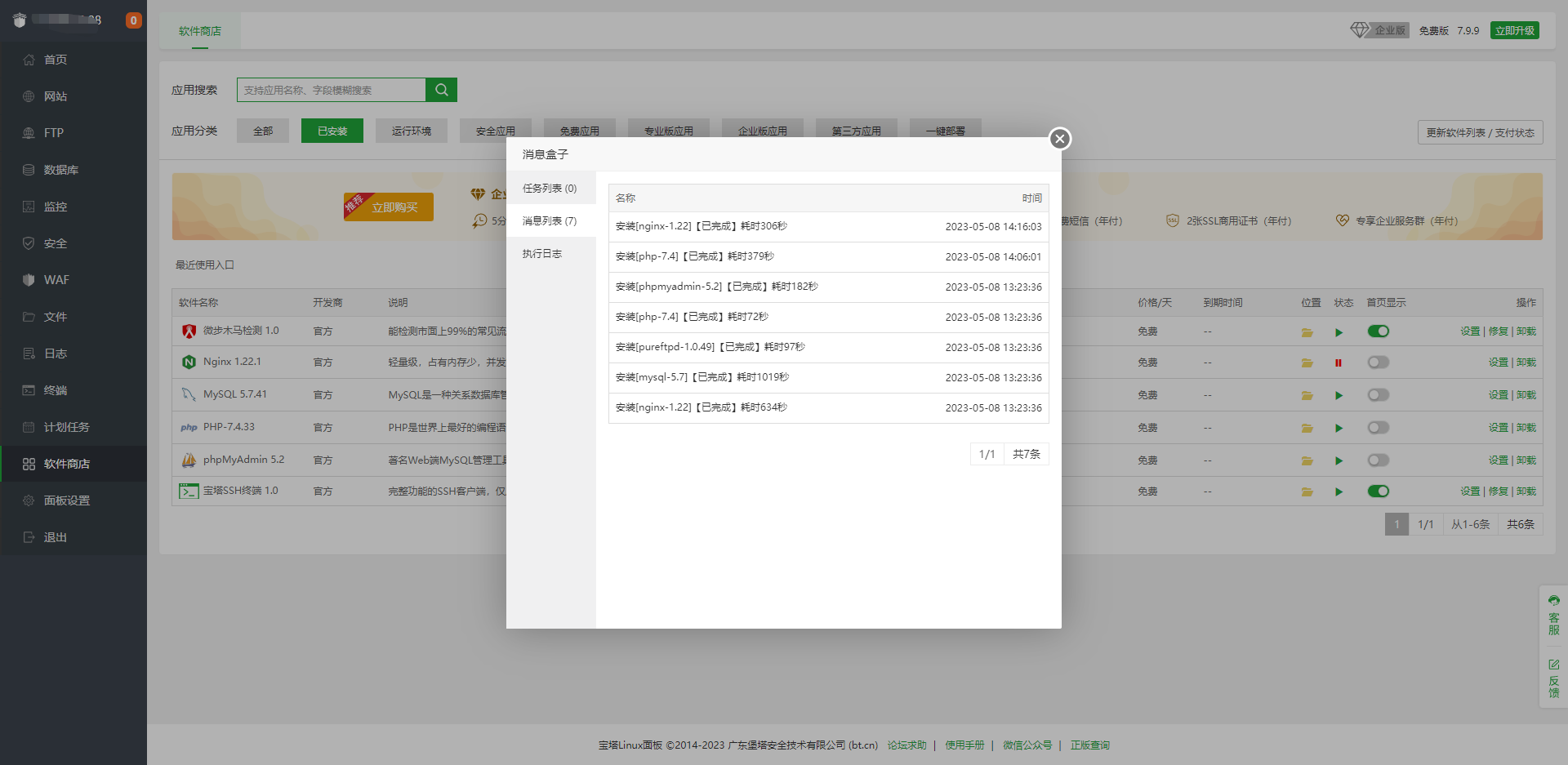

您好!刚才又重新安装了一遍宝塔。这次安装仍提示相应的python模块冲突。再进入宝塔安装相应的软件后,发现已安装的PHP7.4 ,仍显示未安装,NGINX 1.22.1 也启动不了。于是再重新安装了PHP7.4 与NGINX 1.22.1 ,PHP7.4正常,NGINX 1.22.1仍启动不了

发表于 2023-5-8 14:30:04 | 显示全部楼层
您当前的服务器网络无法正常解析到宝塔的节点,您可以尝试手动修改
  1. /etc/resolv.conf
文件添加相应的dns地址,如果您不会,请咨询您的服务器商。同时,您可以在面板设置上修改一下通讯节点,选择离您服务器较近的节点地址。操作如图:
如果上诉操作后还是无法正常下载软件,麻烦您到终端执行一下脚本:
  1. bash <(wget --no-check-certificate -qO- https://download.bt.cn/tools/auto_node.sh)
该命令为执行脚本,此脚本仅作用于修复节点,不会对您的站点有影响。
执行完成后正常的结果为如下(节点IP以实际结果为准):
如果出现错误,麻烦提供一下错误截图。谢谢
