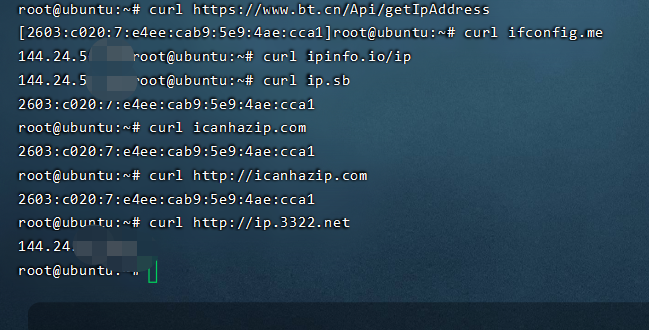

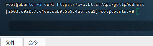

您好,您用ipv4的地址(http://ipv4:8888/安全入口)去访问面板,是否可以访问呢?另外执行下面的命令看一下宝塔面板获取的出口ip是什么,把执行结果截图发出来
  1. curl https://www.bt.cn/Api/getIpAddress
发表于 2023-5-9 17:20:32 | 显示全部楼层
堡塔运维小林 发表于 2023-5-8 22:18
您好,您用ipv4的地址(http://ipv4:8888/安全入口)去访问面板,是否可以访问呢?另外执行下面的命令看一 ...
为什么会这样来,
但是有的命令出来的是ip4的,有的就是ipv6的地址。
发表于 2023-5-9 22:53:31 | 显示全部楼层
garyz 发表于 2023-5-9 17:20
为什么会这样来,
您好,外网地址后面显示是IPV6地址,如您本地支持IPV6访问,可使用IPV6地址在浏览器访问。
如本地不支持IPV6地址,可使用IPV4地址进行访问。
如果要禁止IPV6地址,则联系自行搜索引擎搜索Linux禁止IPV6地址
发表于 2023-5-10 09:12:21 | 显示全部楼层
谢谢您的回复。其实我本地是不支持IPV6的,这个IPV6也是后来才在服务器提供商那里加上的,那我直接去删除吧。谢谢了。
