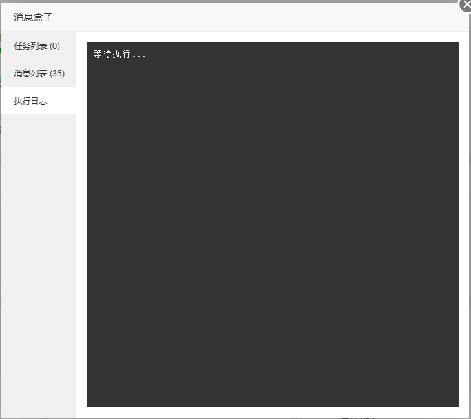

面板、插件版本:免费版7.9.9
系统版本:Ubuntu 22.04.1 LTS x86_64(Py3.7.9)
问题描述:无法安装或升级软件,任务添加成功后,一下子就变成已完成,执行日志只有“等待执行...”几个字,没有有用的信息。试过修复面板和重启,都不行。

现在想安装Nginx,/www/server/panel/install/nginx.sh和/www/server/panel/install/public.sh文件不为空

抱歉,说错了。/www/server/panel/install/nginx.sh和/www/server/panel/install/public.sh文件不为空。
发表于 2023-5-9 12:26:28 | 显示全部楼层
手动执行bash /www/server/panel/install/nginx.sh install 1.24.0命令,报
make: *** No rule to make target 'build', needed by 'default'.  Stop.
make: *** No rule to make target 'install'.  Stop.
发表于 2023-5-9 12:39:39 | 显示全部楼层
执行apt install libgd-dev,然后重新执行bash /www/server/panel/install/nginx.sh install 1.24,安装Nginx成功。
但是测试在面板升级或安装软件失败,更新到测试版也是如此
