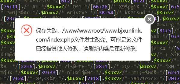

大哥们 谁遇到过文件保存失败,删除也会自动恢复,也不能修改保存,粘贴过来覆盖也不行

这个错误提示是因为该文件正在被占用或被其他程序修改,导致无法保存。要解决这个问题,可以尝试以下几种方法:
1. 确认该文件是否被其他程序占用或被其他人修改,关闭占用该文件的程序或联系其他人确认是否正在编辑该文件。
2. 试着修改该文件的权限,让自己拥有修改该文件的权限。可以使用chmod命令,比如chmod 777 /www/wwwroot/www.bjxunlink.com/index.php,将该文件的权限设置为777,这样可以试着修改该文件。
3. 如果以上方法都无法解决问题,则可能是文件系统出现了问题,需要修复文件系统。可以使用fsck命令来修复文件系统,比如fsck -y /dev/sda1。需要注意的是修复文件系统可能会涉及到数据丢失,需谨慎操作。
4. 如果上述方法仍然无法解决问题,可以尝试重新安装或升级Linux系统。

您好,请问您当前面板版本是什么版本呢?您可以尝试性修复下面板或者将面板更新到最新版本然后重新编辑此文件试试,如您当前编辑的文件有一直在更新或者变动的话,会触发这个提示的。
