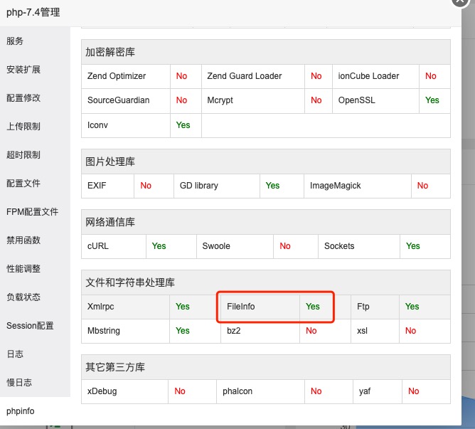

问题描述:我已经安装了fileinfo 并且 php设置里面的fileinfo是OK 但是还是一直提示这个

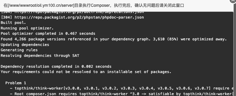

Problem 1
    - topthink/think-worker[v3.0.0, v3.0.1, v3.0.2, v3.0.3, v3.0.4, v3.0.5, v3.0.6, v3.0.7] require ext-fileinfo * -> it is missing from your system. Install or enable PHP's fileinfo extension.
composer 报错
composer 报错

已解决,使用root用户执行可以成功,使用www用户执行composer不成功

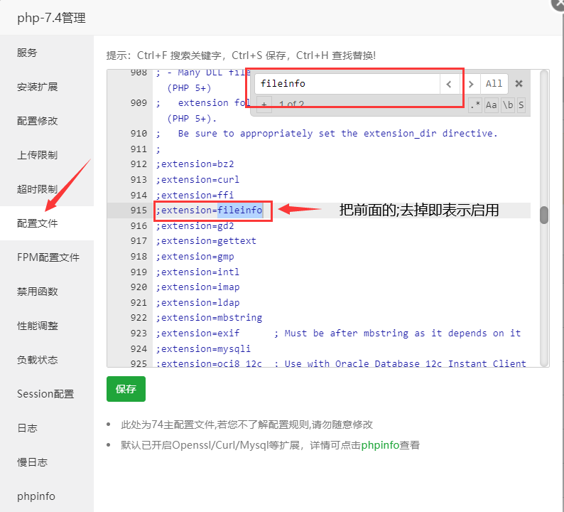

您好,上面的错误表示在安装topthink/think-worker时,需要PHP的fileinfo扩展,但该扩展没有安装或启用,但是您反馈说安装了fileinfo扩展,所以可能有以下的可能:
1、您安装fileinfo扩展,但是却还没有启用fileinfo扩展,如果没有启用,可以在php的配置文件中启用fileinfo2、有可能是您的服务器上有多个php版本,但是网站对应的php版本跟启用fileinfo扩展的PHP版本不一致,检查是否一致
3、检查是否有其他扩展与fileinfo扩展冲突,可以尝试禁用其他扩展并重新启用fileinfo扩展,看看是否正常

但是我的fileinfo这个是开着的,而且 php的扩展里面 fileinfo扩展也开了
