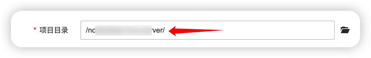

版本:Linux 企业版 7.9.9
问题描述:新建Node项目,刷新页面显示未启动。
问题截图:
BUG可能的原因:参考 https://www.bt.cn/bbs/forum.php?mod=viewthread&tid=111845
就是新版本下新增的Node路径最后多了一个/,导致路径拼接错误。
附上新版本和老版本建立项目的区别:
老版本(正常):
新版本(多个/):

发表于 2023-5-18 19:58:08 | 显示全部楼层
您好,我去测试复现了一下,有些项目在部署的时候,如果它的项目目录后面跟有/,就会显示未运行,有写项目后面跟有/是可以运行的,后面会跟开发反馈讨论一下,去优化这个问题,另外这个项目目录后面有/不是新老版本的问题,是在选择项目目录的时候选择的问题,具体可以看看下面的截图
发表于 2023-5-19 11:50:11 | 显示全部楼层
您好,针对该问题,开发已做修复优化,会在下个版本中提交使用,请您耐心等待一下,同时衷心感谢您的反馈和对面板的使用
