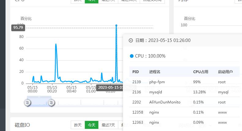

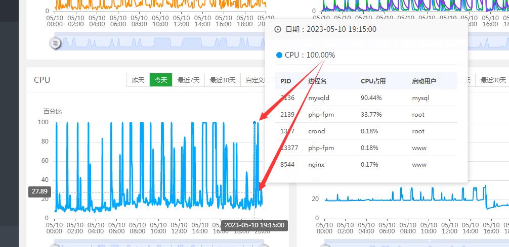

面板、插件版本:7.9.9
问题描述:看不懂这个cpu监控,看说明x轴是时间轴,占用率是y轴。按这个说明顶端是蓝色应该占用率高,但是我把鼠标放到顶部显示是占用10%。有时候放到下面确是90%。看不懂这个

发表于 2023-5-10 20:30:13 | 显示全部楼层
您好,根据您所描述的问题,应该是您当前没有选中到当时占用率最高的时候,而且您的密集程度略微高,所以可能造成您以为选择到最高的位置了,例如我的密集度略低的,但是选中了一个位置高处是能正常显示出当时的占用率的,如图: 1.png ,同时,如果您的密集度高的话,您可以选择时间段来进行选择,这样就可以查看指定时间段内的监控图表了,如图: 2.png

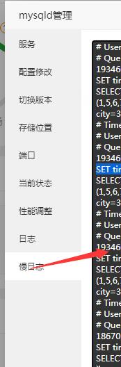

这个是在mysqld管理里面的慢日志里面的内容
# User@Host: 526111[526111] @ localhost []  Id: 522008
# Query_time: 8.354652  Lock_time: 0.000178 Rows_sent: 3  Rows_examined: 186641
SET timestamp=1683858537;
1、是不是这个查询有问题,耗时间,需要修改
2、是不是慢日志里面的都是有问题的查询

发表于 2023-5-12 12:59:05 | 显示全部楼层
您好,根据您提供的一个例子看到,属于慢查询较多了,建议您可以根据慢日志来进一步优化mysql数据库,例如建立相关查询索引之类的。

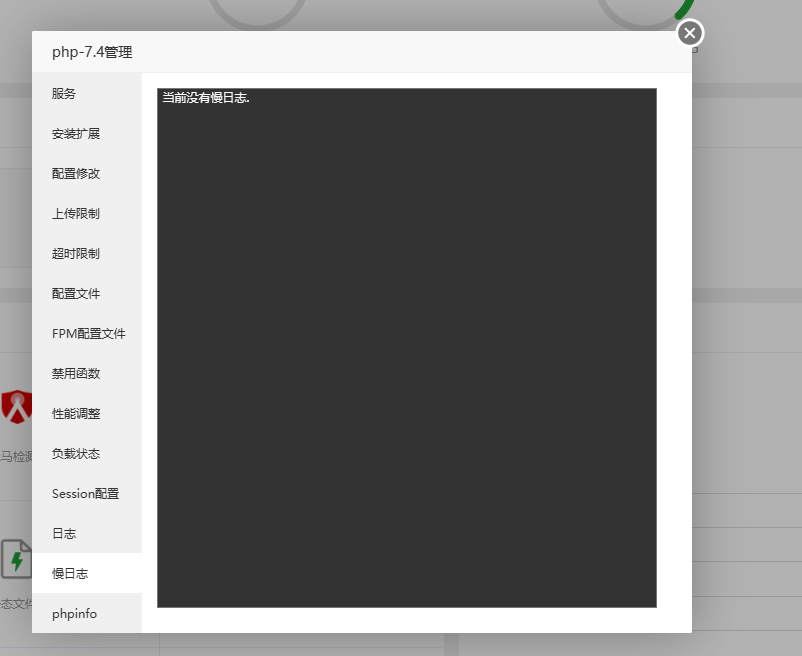

我看了我的php慢查询,有许多这样的代码,是什么意思,我发现cpu高的时候php-fpm占用很高。你们这个编辑器上传图片不好用,经常不能使用

发表于 2023-5-15 11:21:55 | 显示全部楼层
我发现cpu高的时候php-fpm占用很高。如何解决php-fpm占用率高的问题,在那几个设置里面具体那几个参数呢
发表于 2023-5-16 09:15:18 | 显示全部楼层
距离 发表于 2023-5-15 11:21
我发现cpu高的时候php-fpm占用很高。如何解决php-fpm占用率高的问题,在那几个 ...
您好,php-fpm占用高的,可以查看下PHP下的慢日志进行进一步的排查,如图: 1.png ,来根据慢日志来进行查询您的代码上是哪一步骤出现的问题,同时上诉我同事也给了相关的建议了,您可以参考上诉建议来一步一步排查处理,如果您的业务量大的话,建议提高服务器的配置或者做负载均衡等配置。
