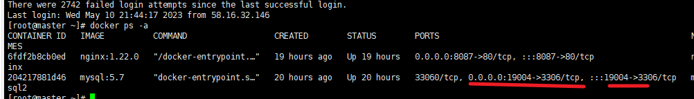

发表于 2023-5-11 09:17:03 | 显示全部楼层

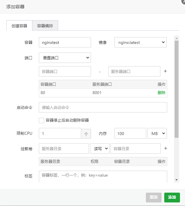

您好,截图看一下您的容器部署配置是怎么样的,检查是否有问题,另外看一下您的容器映射的端口的使用状态是否正常,详细请看截图
发表于 2023-5-11 19:22:01 | 显示全部楼层
列表中无法展示数据;
我是通过命令行运行的docker镜像;
感觉有点像是宿主机上无法访问镜像导致的问题;

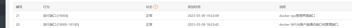

放行端口也开了如下图

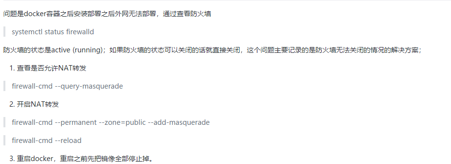

发表于 2023-5-11 19:28:13 | 显示全部楼层
尝试过这种设置设置方式,不起作用。
现在允许NAT转发的。

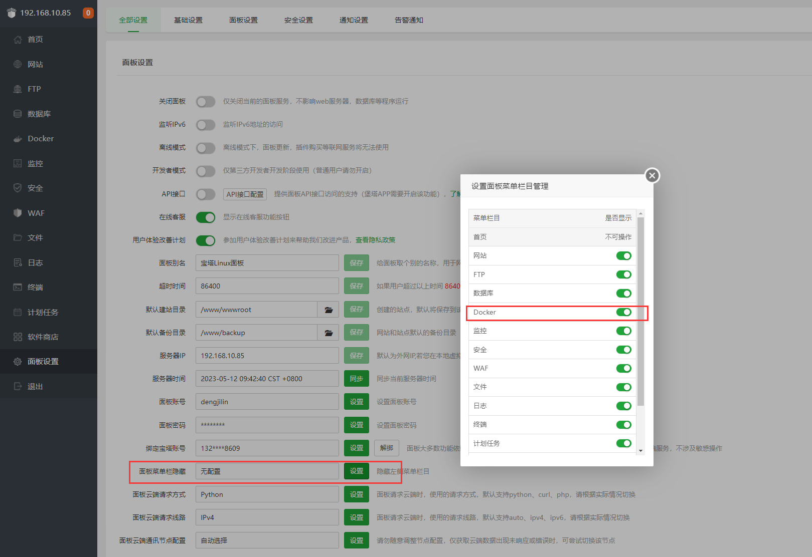

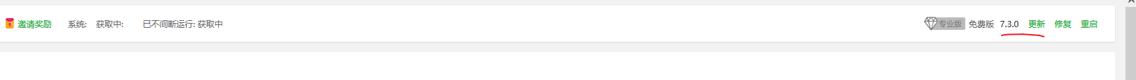

您好,建议您使用面板左侧的docker中部署docker项目,看看在部署过程中是否有错误,有的话请截图,因为软件商店中的docker管理器后续不再维护,可能会有问题,如果您在左侧的菜单栏中没有看到docker模块,可能是在面板设置中把docker模块隐藏起来了,到面板设置中关闭隐藏即可
发表于 2023-5-12 22:15:57 | 显示全部楼层
堡塔运维小林 发表于 2023-5-12 09:43
您好,建议您使用面板左侧的docker中部署docker项目,看看在部署过程中是否有错误,有的话请截图,因为软 ...

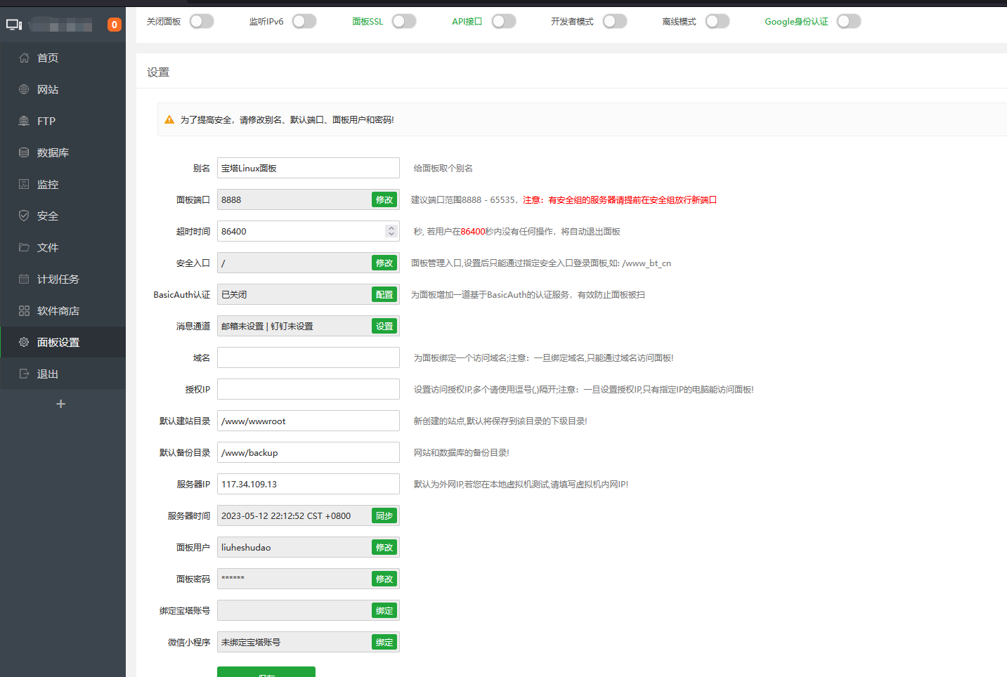

没有docker设置的地址,是不是宝塔的版本太低了;
如果直接升级宝塔会不会对已安装的软件有什么影响?
发表于 2023-5-14 10:21:05 | 显示全部楼层
您好,这个是版本太低的原因,升级面板不会对已安装的软件产生影响

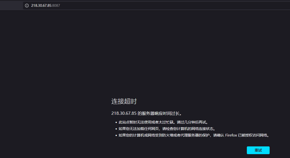

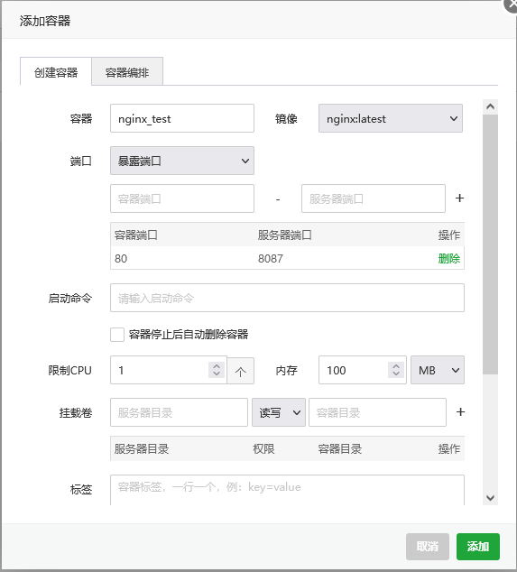

发表于 2023-5-18 14:55:36 | 显示全部楼层

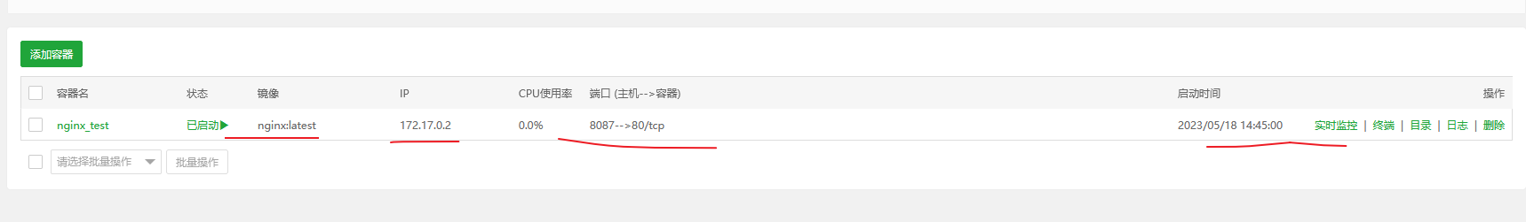

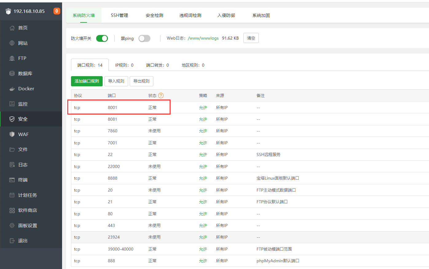

宝塔升级到最新版本7.9.10后测试还是异常;
1. 通过宝塔中docker拉取最新的nginx镜像,并设置端口。
2. 启动后列表界面
3.安全中放开使用的端口号;
4. 通过浏览器访问nginx,无法访问。

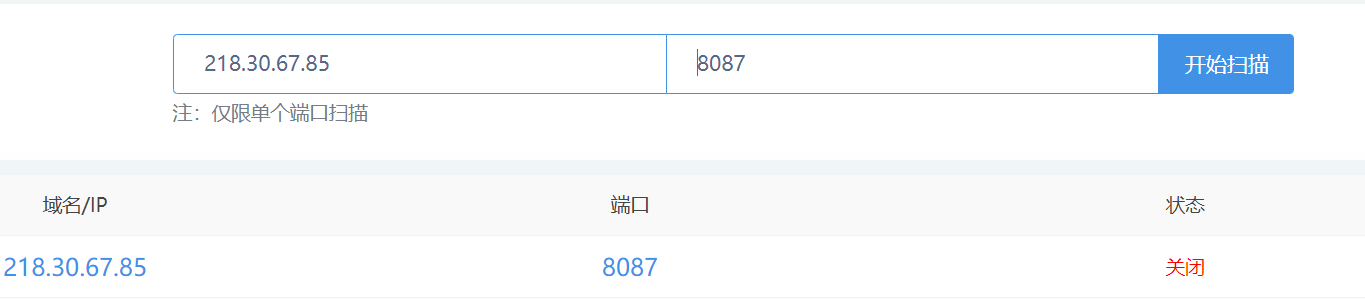

发表于 2023-5-18 16:04:07 | 显示全部楼层
您好,通过站点工具(https://tool.chinaz.com/port)扫描您的8087端口显示的关闭状态,您检查一下您云服务中的安全组里是否开放了8087端口,如果还未开放,请开放后再去访问
