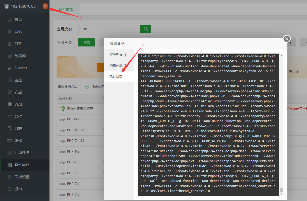

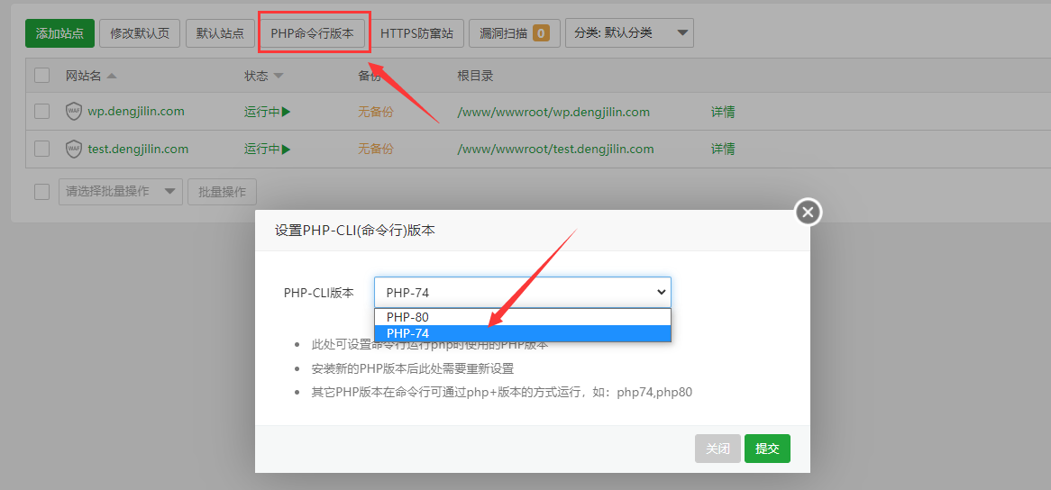

您好,安装swoole后,请截图看一下执行日志中是否有报错信息,并检查一下您命令行中使用的php版本是多少,这个可能是您的系统中有多个php版本,在命令行中执行命令的版本可能不是php7.4的版本,所以会出现这样的情况,请选择好7.4版本后再去执行您上面的命令

没有报错,安装过程很顺利,但是运行命令php --ri swoole就报错:Extension 'swoole' not present
我今晚把所有版本都删除,只重新安装了一个php7.4,命令行版本也是php7.4,但是还是不行
