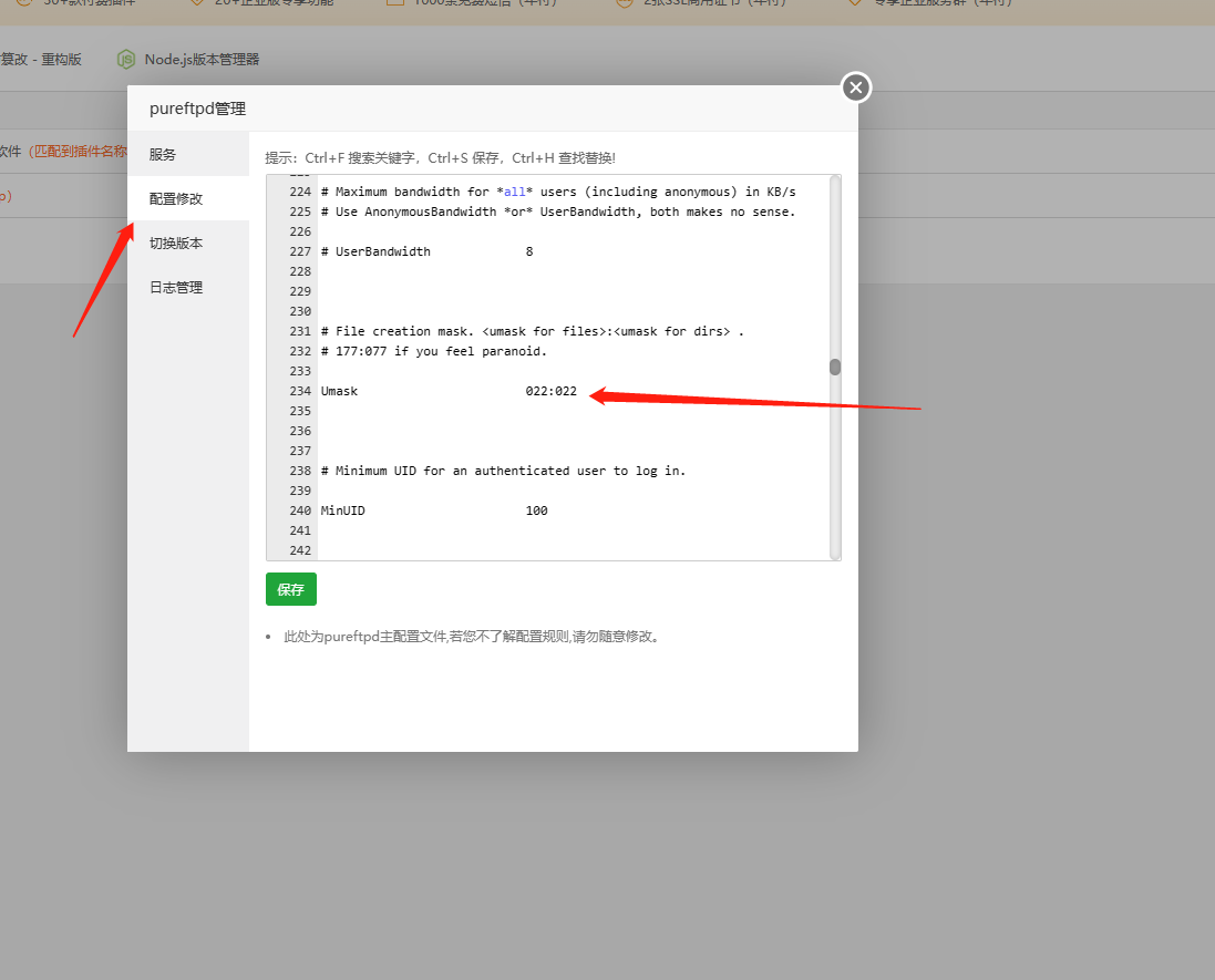

发表于 2023-5-12 18:16:30 | 显示全部楼层
宝塔用户_omqodg 发表于 2023-5-12 16:22
FTP上传的权限能不能设置?现在FTP服务器的文件夹默认应该是700,里边的图片文件好像是600,能不能把文件 ...
您好,这边测试了一下,如果您需要上传文件就是755的话,您需要修改ftp服务的相关配置文件,修改pure-ftpd的配置文件中“Umask”值改为“022:022”,然后重启ftp服务,再尝试重新上传文件看看是否为755权限
如图: 1.png
