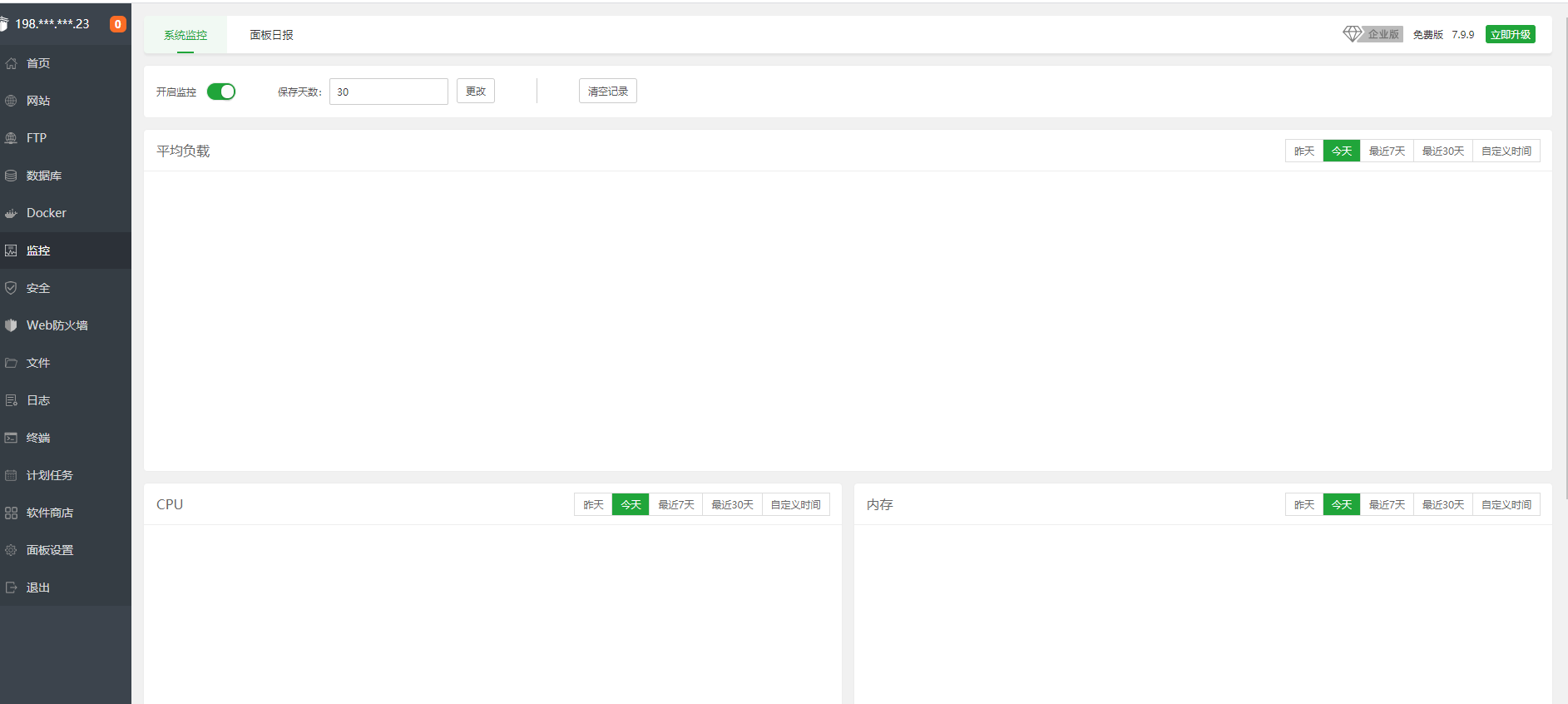

发表于 2023-5-12 15:14:20 | 显示全部楼层
堡塔运维香菜卷 发表于 2023-5-12 14:58
您好,请问您当前的面板版本是多少?如果不显示的话,麻烦提供相应的截图。如果开启过久还是没有内容,您可 ...

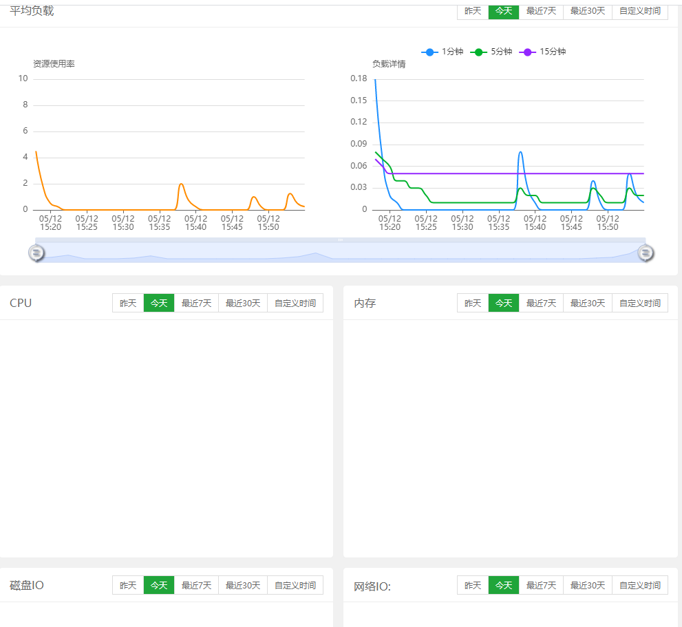

你好,我按照你说的方法操作过了后,平均负载那块图表显示了,但是CPU、内存、磁盘IO和网络IO都没有内容显示,截图如下 微信图片_20230512155741.png
发表于 2023-5-12 16:04:17 | 显示全部楼层
宝塔用_8f39 发表于 2023-5-12 15:59
你好,我按照你说的方法操作过了后,平均负载那块图表显示了,但是CPU、内存、磁盘IO和网络IO都没有内容 ...
您可以尝试修复一下面板,或者直接使用以下命令来强制修复面板,您到服务器SSH终端中执行下面命令(非面板终端)修复面板
备份之前无法使用的面板环境
  1. mv /www/server/panel/pyenv /root/pyenv_bak
重新获取新的面板环境和更新包
此更新不会对您的数据造成影响,仅仅更新面板程序
