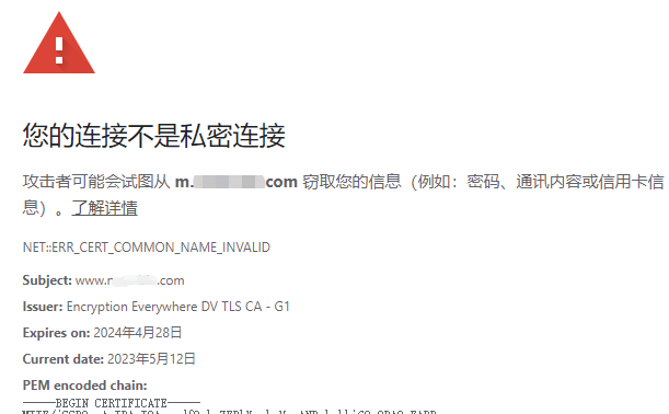

面板、插件版本:7.9.8  Apache 2.4.56   系统版本:CentOS 8.2.2004 x86_64(Py3.7.8)
问题描述:一个站点解析了2个域名www和m,也同时申请了2个阿里云的免费SSL证书安装了,新建2个站点对应安装对应的证书,2个站点指向同一目录。
问题是www可正常访问,但m无法打开,
提示:您的连接不是私密连接(NET::ERR_CERT_COMMON_NAME_INVALID),奇怪的是明明2个证书都对应安装了,但是访问m证书指向的是www的证书。
不明白是哪里设置错了,有没有大神指点一下?
发表于 2023-5-12 15:25:17 | 显示全部楼层
您好,根据您所描述的,可能是您的证书部署有误,您是两个站点分开部署的吗?您可以尝试一个一个站点搭建,并一次一次检查证书是否能正常生效。部署完成后,建议清空浏览器缓存或者切换浏览器使用无痕模式访问查看是否生效,上次就遇到过一个部署成功了,却因为缓存问造成的显示证书错误的用户,同时如果都是部署https的,您可以开启https的防窜站功能,如图: 1.png

我也开启了HTTPS防篡
我刚刚也为m申请了宝塔的测试证书,这样一来2个域名的证书就不同了,把强制https关闭可以打开m,但是开启后m端就又打不开了,
我也用了浏览器无痕模式
