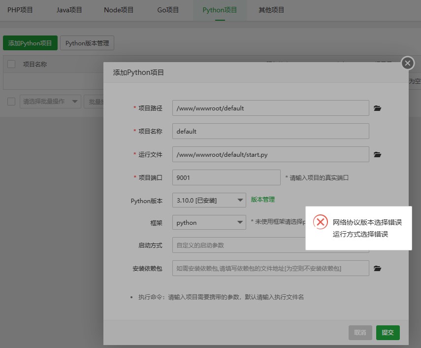

7.9.10新功能"网站->Python项目"严重Bug:
框架选择"Python"时,运行方式和网络协议的设置会自动隐藏,应该不需要设置;但点"提交"后,依然出现"运行方式和网络协议没有设置"的错误,如下图。

发表于 2023-5-14 17:03:13 | 显示全部楼层
您好,这个可能是设置的时候没有跳转过来,您把这个页面关闭了,然后再打开,重新设置一下,看看是否能正常修改配置

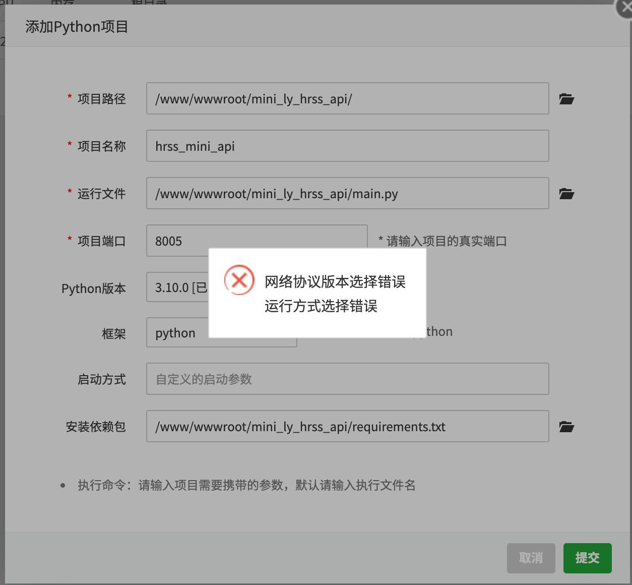

版本是7.9.10  选择框架后 没用 运行方式的选择
发表于 2023-5-15 18:10:56 | 显示全部楼层
我这边也一样出现这个问题,一直在关注进度

发表于 2023-5-15 18:25:56 | 显示全部楼层
堡塔运维小林 发表于 2023-5-15 10:41
您好,我复现了一下,没有复现出来您这样的问题,我用的也是python框架,并没有弹出像你一样的报错,您先修 ...
麻烦小编切换一个 7.9.10  不要用测试版本7.9.97或企业版来复现此bug.  真诚感谢官方工作人员
发表于 2023-5-15 23:10:11 | 显示全部楼层
宝塔用户_pxghma 发表于 2023-5-15 18:25
麻烦小编切换一个 7.9.10  不要用测试版本7.9.97或企业版来复现此bug.  真诚感谢官方工作人员 ...
您好,首先感谢您宝塔面板的支持和使用,对于这个bug我已经复现出来了,我已记录该bug,待开发修复,如果您们急着用python项目,您可以先更新面板到测试版,测试版中的python是正常的,非常感谢您们的反馈
发表于 2023-5-19 10:38:26 | 显示全部楼层
您好,该问题已经修复,您点击面板首页的修复按钮修复一下面板,再去部署python项目看看
