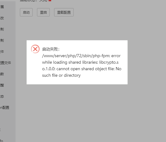

问题描述:php无法启动     原来是安装了5.6   和  7.4      原本解决思路是 删除后重装   没想到删掉后有重装进度   但进度完了后    刷新了一下   软件列表  显示  安装两个字
相关截(日志、错误): 下载.png

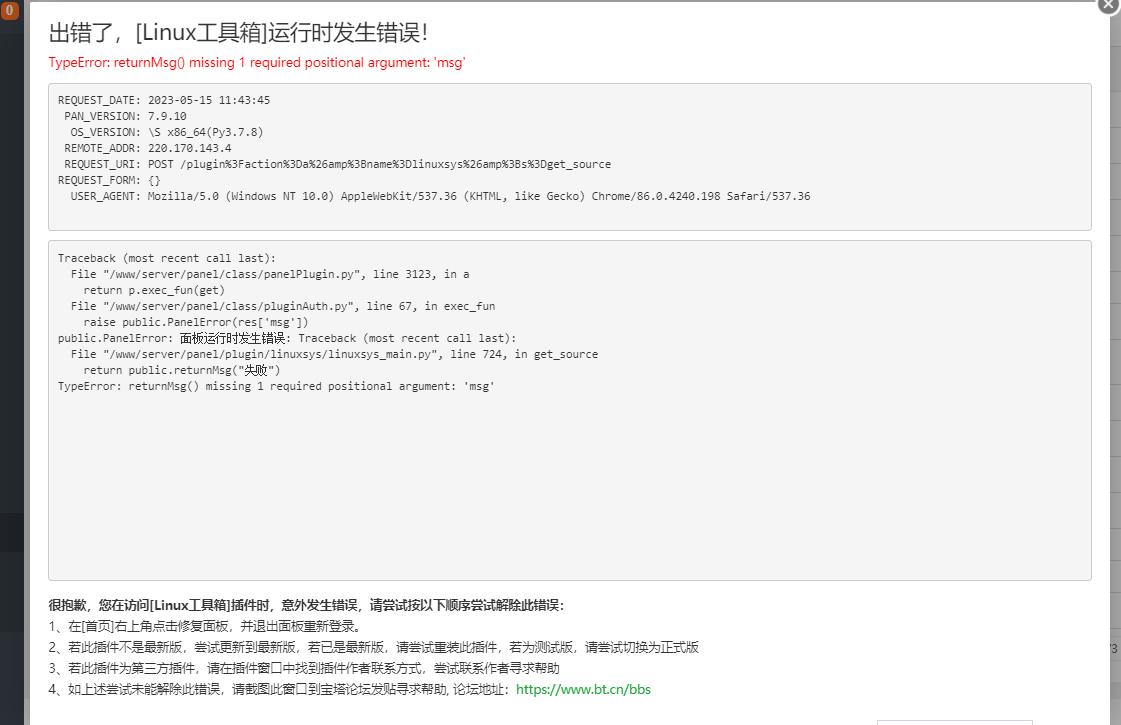

发表于 2023-5-15 11:44:33 | 显示全部楼层
打开工具箱  又出现这个

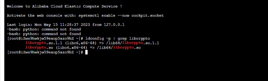

您好,这个错误是由于缺少 libcrypto 库导致的。libcrypto 库是 OpenSSL 的一个组件,提供了加密、解密、签名、验证等功能,您复制下面的命令到终端中执行,并把执行结果截图发出来
  1. ldconfig -p | grep libcrypto
发表于 2023-5-15 16:29:59 | 显示全部楼层
Welcome to Alibaba Cloud Elastic Compute Service !
Activate the web console with: systemctl enable --now cockpit.socket
Last login: Mon May 15 11:28:37 2023 from 127.0.0.1
-bash: python: command not found
[root@iZwz9hwkjw59eaop5azo9hZ ~]# ldconfig -p | grep libcrypto
        libcrypto.so.1.1 (libc6,x86-64) => /lib64/libcrypto.so.1.1
        libcrypto.so (libc6,x86-64) => /lib64/libcrypto.so

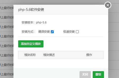

您好,您这个可以卸掉这个php,重新使用编译安装php,看看是否能安装成功,这个应该是您安装php的时候缺少了对应的动态库文件,如果是用编译安装过程中出现报错,请截图发出来

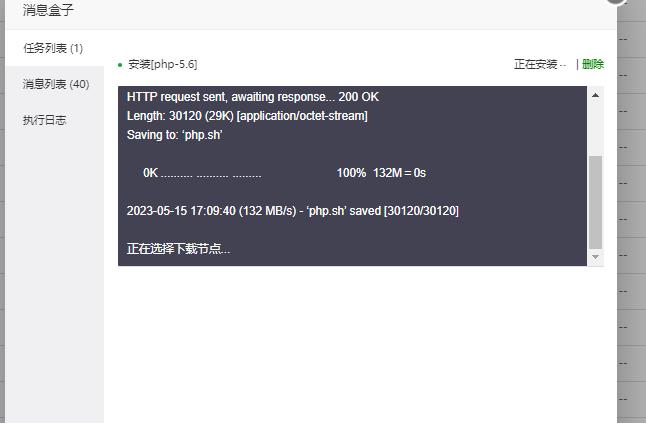

你好  我使用编译安装   5.6    但仍然是安装到最后   刷新一下    没安装上   变成   安装两字了
发表于 2023-5-15 17:13:11 | 显示全部楼层
堡塔运维小林 发表于 2023-5-15 16:48
您好,您这个可以卸掉这个php,重新使用编译安装php,看看是否能安装成功,这个应该是您安装php的时候缺 ...
你好    还是没有安装上    刷新了一下   就没了

您好,您可以卸载当前PHP,然后使用编译模式安装PHP7.4以上的版本,此操作是可以让他重新安装openssl1.1.1以上版本。然后重新安装其它PHP低版本试试。如果提示此问题,麻烦依次执行下面命令,截图看下当前PHP所引用的动态库文件
查看libcrypto.so.1.0.0动态库文件使用的路径
  1. ldd /www/server/php/72/sbin/php-fpm |grep libcrypto.so
如显示not found提示,则执行下面命令看下是否存在此路径文件
  1. ll /usr/local/openssl/lib/libcrypto.so.1.0.0
