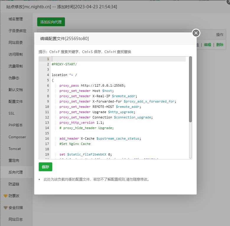

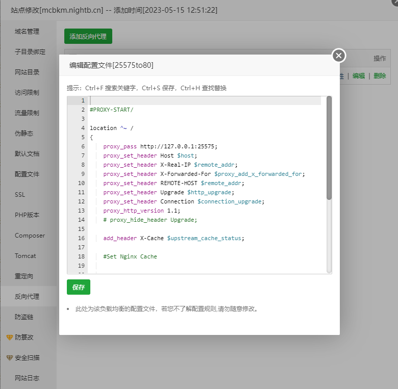

发表于 2023-5-17 09:34:30 | 显示全部楼层
站点a
站点a
站点b
站点b
分成两个站点,一个域名对应一个端口,就是这样的,然后出现了串站的现象

发表于 2023-5-17 11:25:06 | 显示全部楼层
您图中提供的配置信息并无错误,是可以正常进行代理的,我这边测试并未复现您的问题,猜测应该是您的配置未生效或者浏览器缓存导致,建议您去尝试重启web服务器,让后清除浏览器缓存后再进行访问。
