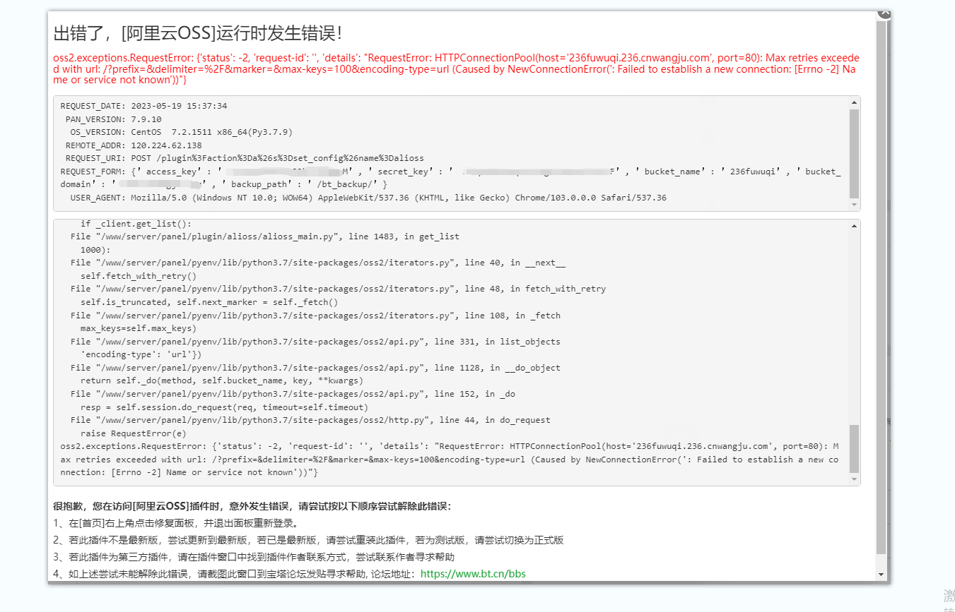

面板、插件版本:面板版本[url=]7.9.10      插件版本阿里云oss6.3[/url]

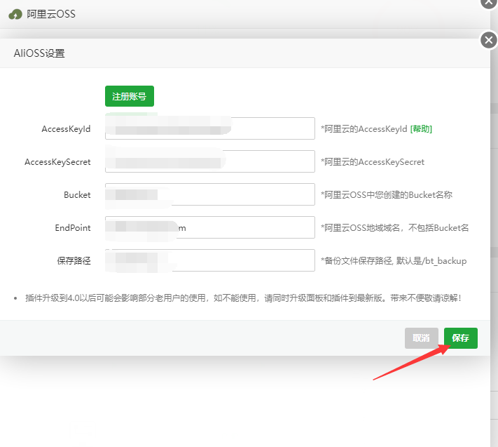

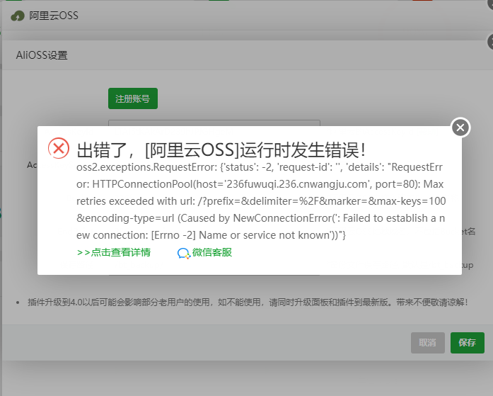

系统版本:CentOS 7.2.1511 x86_64(Py3.7.9)
问题描述:阿里云oss插件配置点保存报错

您好,根据您的截图信息,看到是网络通信的原因造成的报错。麻烦您根据以下思路一步一步排查:
1、检查当前服务器的网络是否能通外网,可以使用ping命令来检测,如果ping不通,网络可能是存在故障,需要找服务器运营商解决网络:
ping www.baidu.com

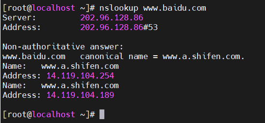

2、检查当前服务器的DNS服务是否可用,可以复制下面的命令执行到终端中执行,如果有类似下面截图的返回,说明DNS是没有问题的。
yum -y install bind-utils
nslookup www.baidu.com

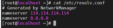

如果不是类似这样的返回,可能是使用的DNS服务有问题,可以在下面的文件/etc/resolv.conf中添加常用的DNS服务ip:114.114.114.114或者8.8.8.8 ,如果设置后还是提示同样错误,需要找服务器运营商解决。
cat /etc/resolv.conf
如果dns服务有问题,也是无法解析节点的。

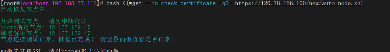

3、如果上诉排查方式不行,网络是正常的情况下,可用更换连接宝塔节点的方式修复,麻烦您到终端执行一下脚本:
bash <(wget --no-check-certificate -qO- https://120.78.156.100/new/auto_node.sh)
该命令为执行脚本,此脚本仅作用于修复节点,不会对您的站点有影响。执行完成后正常的结果为如下(节点IP以实际结果为准):
如果出现错误,可能还存在其它问题,麻烦提供一下错误截图。谢谢

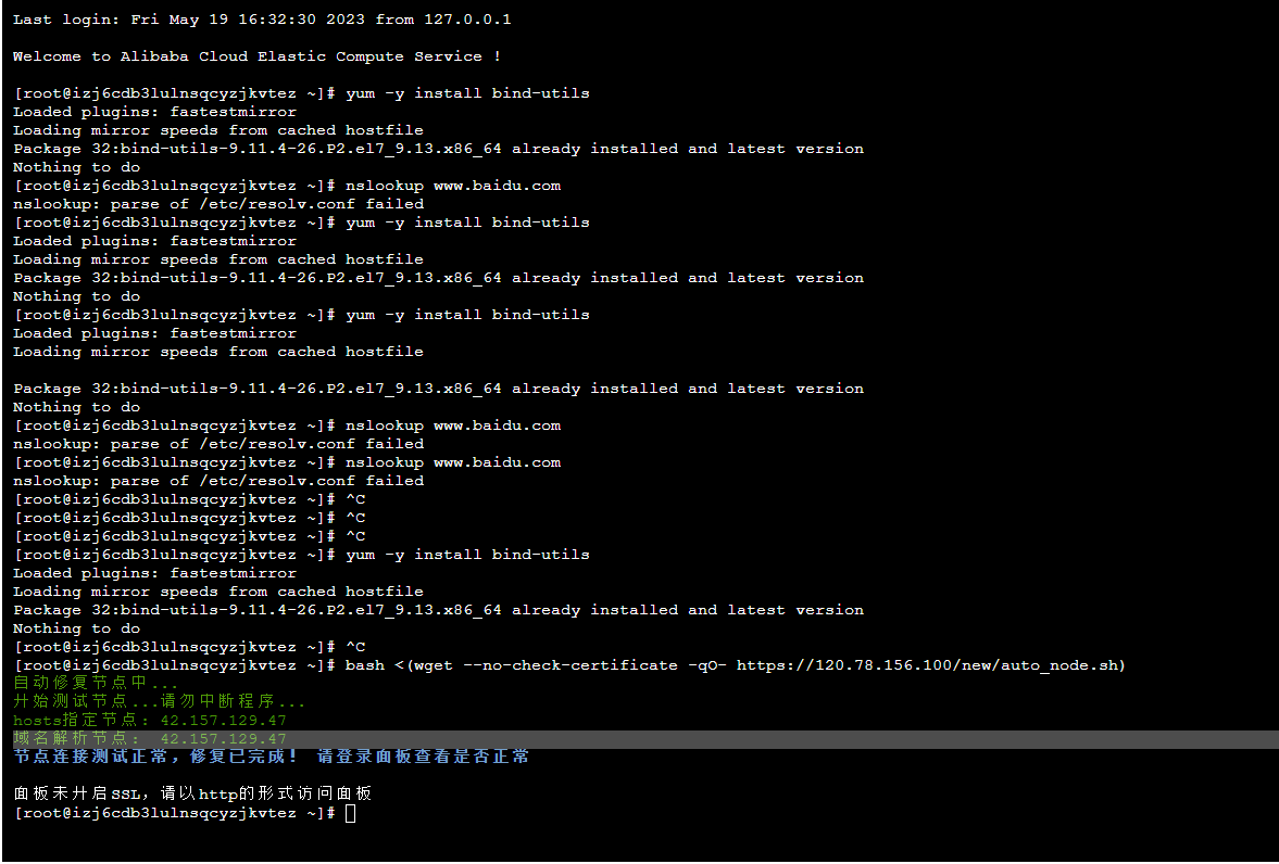

发表于 2023-5-19 16:52:03 | 显示全部楼层
发表于 2023-5-19 16:53:01 | 显示全部楼层
1、检查当前 ...
发表于 2023-5-19 17:20:10 | 显示全部楼层
wjbeijing 发表于 2023-5-19 16:53
按上面的操作了还是不可以
您好,看一下我上面发给您的第二步,看了一下您反馈的图片,应该是您的dns服务器出现问题,不能正常使用,根据上面的第二个步骤解决一下,再去访问面板
