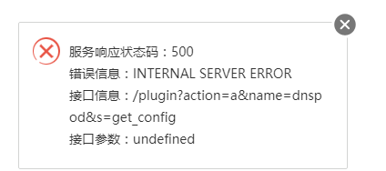

  1. 务响应状态码:500
  2. 错误信息:INTERNAL SERVER ERROR
  3. 接口信息:/plugin?action=a&name=dnspod&s=get_config
  4. 接口参数:undefined
文件"class/panelPlugin.py",第3123行
返回p.exec_fun(得到)文件"class/pluginAuth.py",第67行,在exec_fun .py中
面板错误:Traceback(最近一次调用):文件"/www/server/panel/plugin/dnspod/dnspod_main.py",第16行
(全删除dnspod,最重新下载更新,其实一样,CDN绶存问题?,更新忘升级代码?)--->V20210323 读取两年前的?
从tencentcloud.dnspod。V20210323导入dnspod_client modulenotfounder 为 error(是错误的意思): 没有名为“tencentcloud.dnspod”的模块。

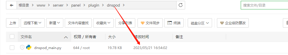

这个其实在3.0发布的时间就出现同样问题,当时我也懒得提出问题,而我也不是官方开发者,完善产品对我也没啥优惠,但今天突然心血来潮,就提出前半年之久的问题。【公布】
这个问题我今早找腾讯云工程师提出工单,他可能也是直接安装3.1,截图
正常,他给我答案是让宝塔协助排查试试,可能是程序BUG,没去更新某些组件或库,所以我提出以下猜测。

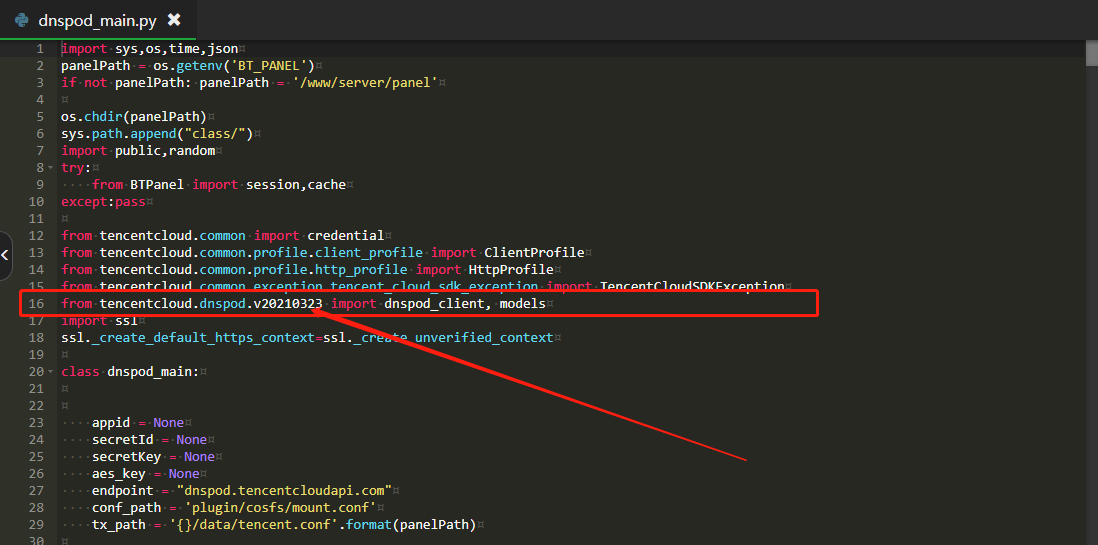

错误日志;
  1. Traceback (most recent call last):
  2.   File "class/panelPlugin.py", line 3123, in a
  3.     return p.exec_fun(get)
  4.   File "class/pluginAuth.py", line 67, in exec_fun
  5.     raise public.PanelError(res['msg'])
  6. public.PanelError: 面板运行时发生错误: Traceback (most recent call last):
  7.   File "/www/server/panel/plugin/dnspod/dnspod_main.py", line 16, in
  8.     from tencentcloud.dnspod.v20210323 import dnspod_client, models
  9. ModuleNotFoundError: No module named 'tencentcloud.dnspod'
