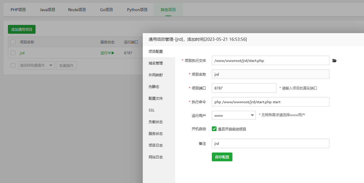

面板、插件版本:7.9.10
系统版本:debian 11
问题描述:开机时候,用www角色运行 webman项目 start.php start
  1. Workerman[/www/wwwroot/jrd/start.php] start in DEBUG mode
  2. ------------------------------------------- WORKERMAN --------------------------------------------
  3. Workerman version:4.1.10 PHP version:8.1.17 Event-Loop:\Workerman\Events\Event
  4. -------------------------------------------- WORKERS ---------------------------------------------
  5. proto user worker listen processes status
  6. tcp www webman http://0.0.0.0:8787 8 [OK]
  7. tcp www monitor none 1 [OK]
  8. --------------------------------------------------------------------------------------------------
  9. Press Ctrl+C to stop. Start success.
  10. Workerman[start.php] stopping ...
  11. Workerman[start.php] has been stopped
go项目一个,加其他项目运行webman。重启之后,往往是go项目能正常开机启动。但其他项目没有运行webman.
后来发现日志,是上次重启前保留的结果。实际上,webman没有正常启动。

您那边是怎么添加开机启动的呢?具体添加到什么位置的?
发表于 2023-5-25 05:07:09 | 显示全部楼层
在其他项目里面添加的。
我发现重启后,没有运行project_cmd
看到的项目日志,实际上是上一次关机前的记录。就是重启后完全没有执行。加入 -d,也是这种情况。
查看top ,没有php的进程。
需要手动启动。
