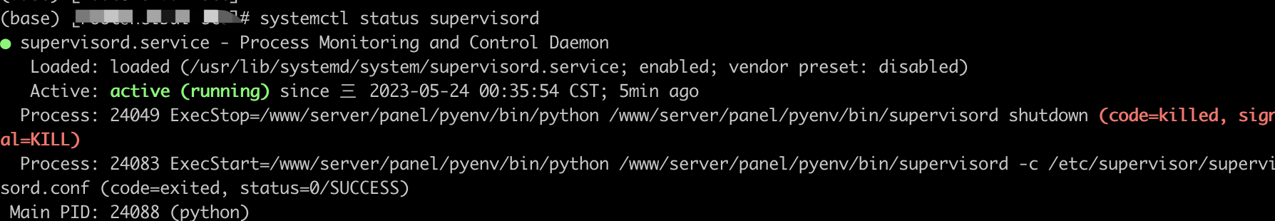

面板、插件版本:面板版本:[url=]7.9.10  Supervisor 插件版本 3.0 3.0.1 3.0.2 均存在[/url]
系统版本:CentOS Linux release 7.7.1908 (Core)

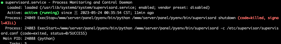

问题描述:Process: 24049 ExecStop=/www/server/panel/pyenv/bin/python /www/server/panel/pyenv/bin/supervisord shutdown
        └─24088 /www/server/panel/pyenv/bin/python /www/server/panel/pyenv/bin/supervisord -c /etc/supervisor/supervisord....

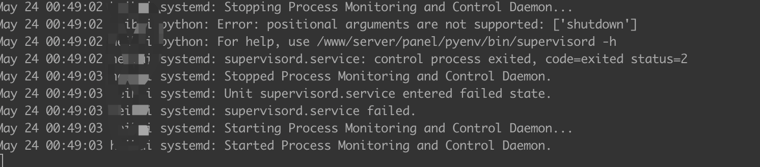

我执行systemctl restart supervisord 会有如下报错:

您好,此问题可能是因supervisord服务配置文件问题导致,如您方便的话,您可将插件卸载重新安装下。
其次可临时将您当前所设置的守护进程任务移除,然后重新启动看下是否正常启动。添加项目之类的是否可正常添加?

您好,非常感谢回复。
1、Supervisor 我已经卸载 重装好几遍了,问题依然存在。
2、守护任务我都清空了,然后重装。问题依然存在。
3、添加项目 是可以正常添加的。但是 systemctl status supervisord 得到的结果依然会有 如下:

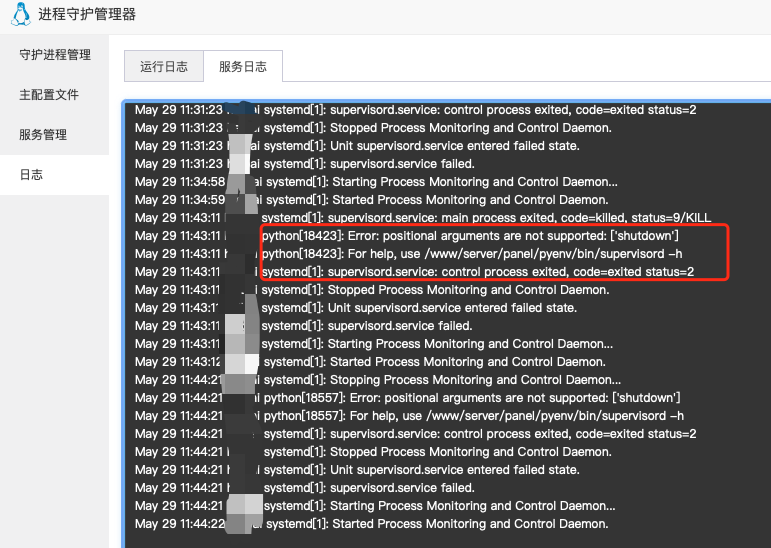

重新安装没问题 ,日志也正常。
添加了任务后,就会出现这种情况。
