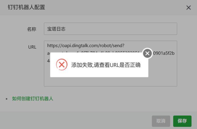

【待反馈】无法添加钉钉机器人通知
发表在 Linux面板2023-5-24 13:00 [复制链接] 10 12452
7.9.10
centos7.9
无法添加钉钉机器人通知,机器人Webhook地址复制粘贴到宝塔配置直接显示添加失败,请查看URL是否正确

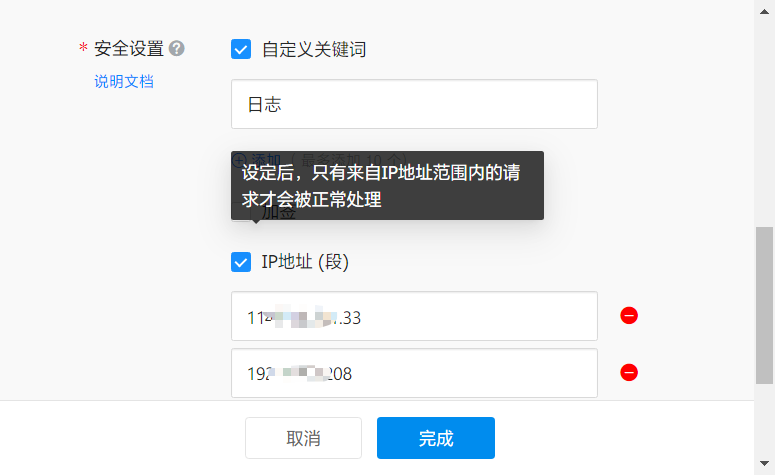

发表于 2024-7-2 09:06:36 | 显示全部楼层
你可以尝试下把原来机器人删除重建下,通知的安全设置改成自定义关键词,关键词添加 "通知" 或用面板别名,不要用ip限制。
然后重新绑定就可以正常。我按照下面链接的步骤,添加钉钉机器人成功了。
【已完成】钉钉机器人配置时出错
https://www.bt.cn/bbs/thread-111236-1-1.html
(出处: 宝塔面板论坛)

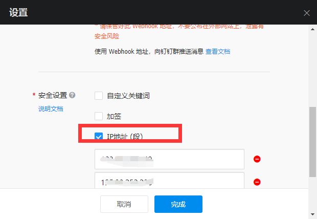

发表于 2023-5-24 14:22:53 | 显示全部楼层
您好,您在钉钉机器人安全设置内是否有允许对应的IP段,如没有设置,您可以设置下,然后重新添加。
具体位置如截图位置: 7.png

发表于 2023-5-24 22:10:35 | 显示全部楼层
具体位 ...
就是填服务器的公网ip吧
