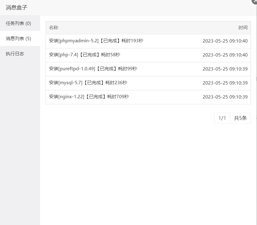

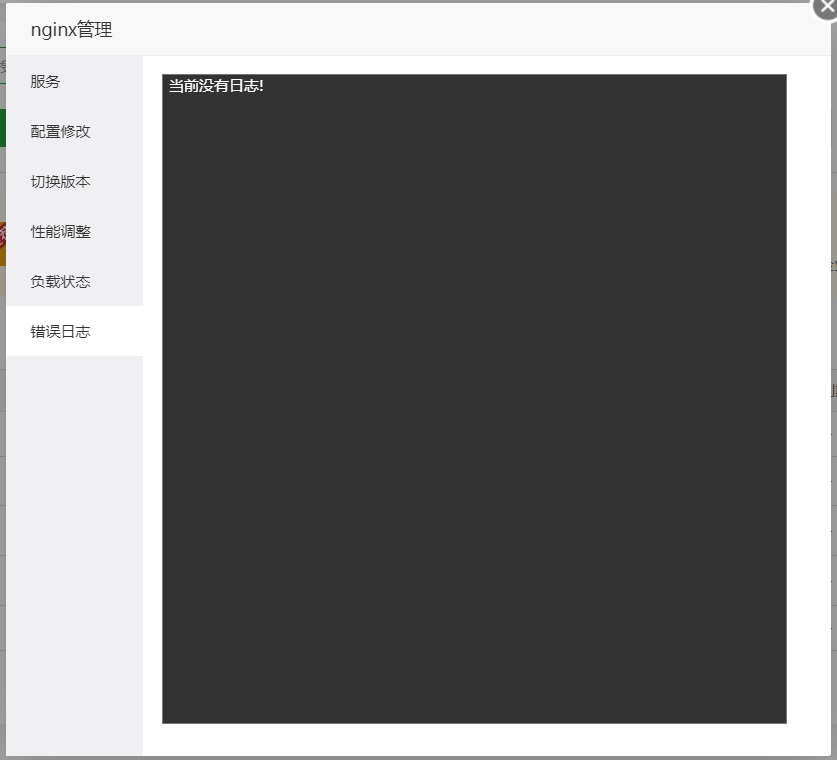

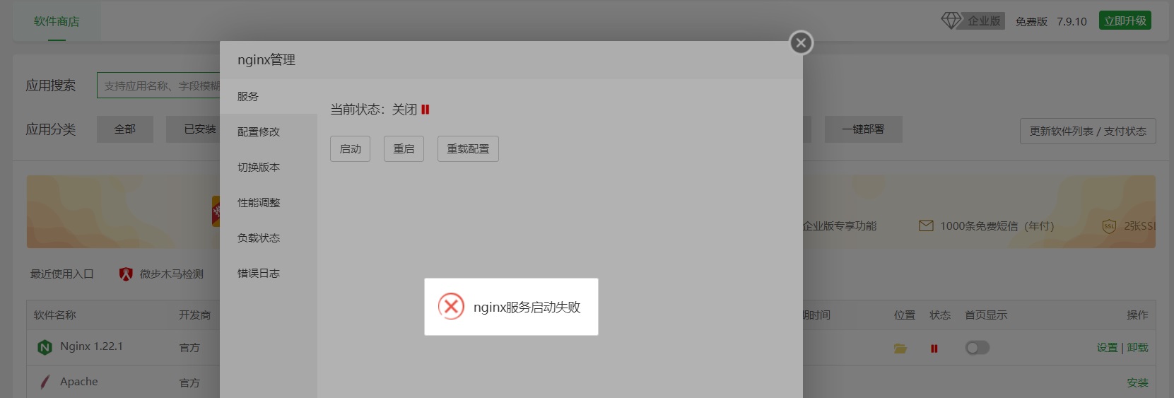

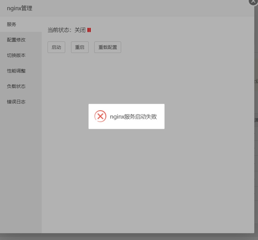

Nginx安装后一直无法启动,提示“Nginx启动失败”,查看错误日志,里面也是空的

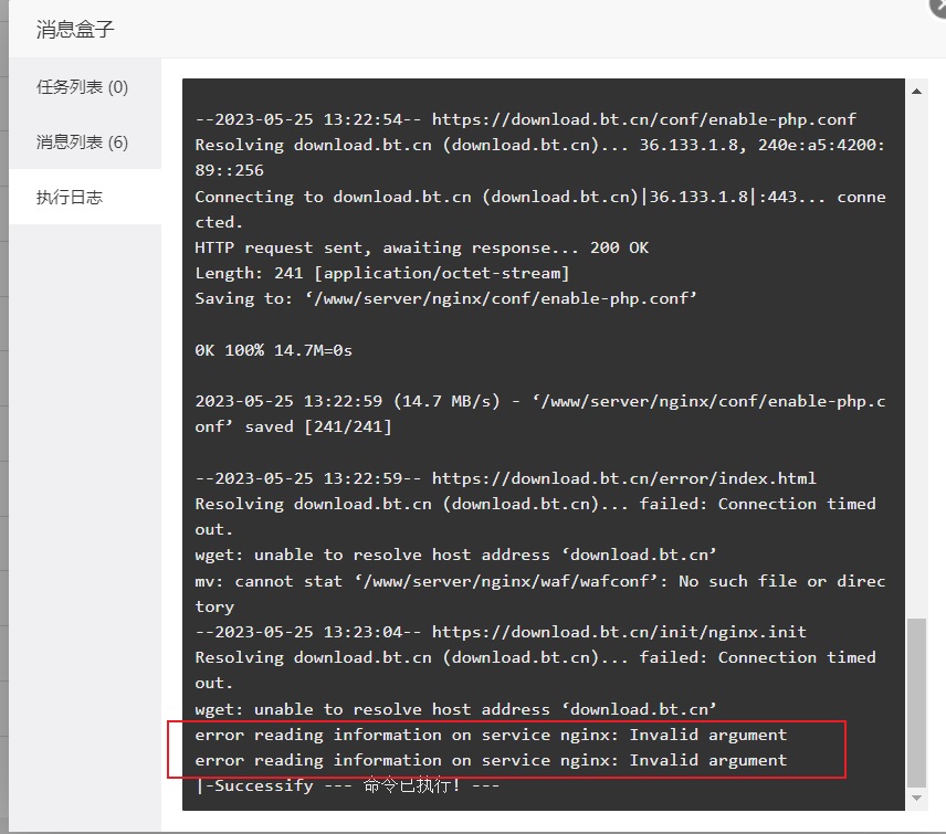

您好,这个可能时您的服务器连接不上我司的云端节点,导致的连接超时,您复制下面的命令到终端中执行,该命令是用来修复节点的,执行完成再下载nginx
  1. bash <(wget --no-check-certificate -qO- https://120.78.156.100/new/auto_node.sh)

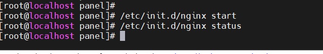

您好,您执行下面的命令看看nginx的状态,把执行结果截图发出来
  1. /etc/init.d/nginx start
  2. /etc/init.d/nginx status

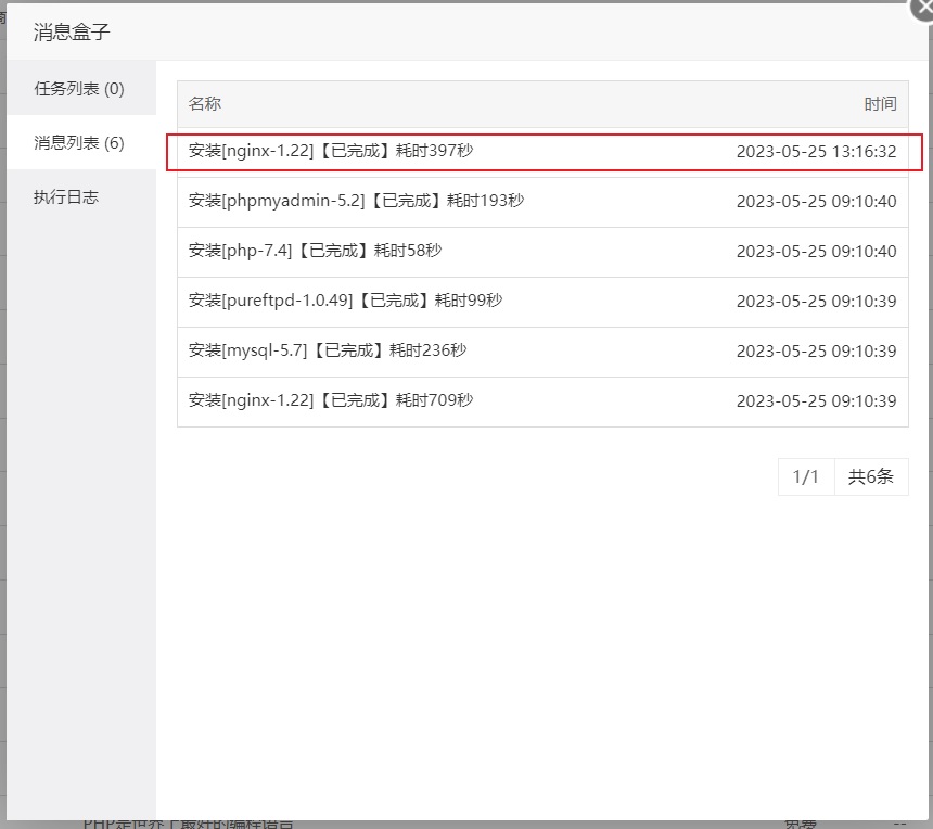

我这个是新的本地虚拟机新装7.9.10版本,新装完成后登录面板然后一键安装LNMP,安装记录显示安装成功,但是Nginx启动不了。过程中没有做其他操作。
下面是命令执行结果
发表于 2023-5-25 11:46:43 | 显示全部楼层
宝塔用户_jkvzbm 发表于 2023-5-25 11:38
我这个是新的本地虚拟机新装7.9.10版本,新装完成后登录面板然后一键安装LNMP,安装记录显示安装成功,但 ...
您好,您先删除nginx,然后重新下载nginx,然后再去启动,看看nginx是否能正常启动,这个有可能是下载过程中丢失了部分文件,没有下载完全

你好,重新安装后依然启动失败,命令行执行命令跟之前一样。附上了nginx安装log,最后有两个error信息,不清楚跟这个有没有关系。

修复节点后nginx重新安装后可以启动了
