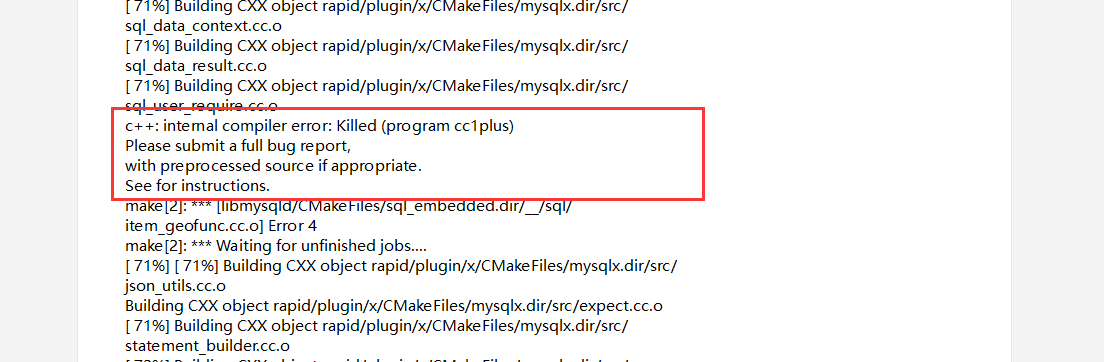

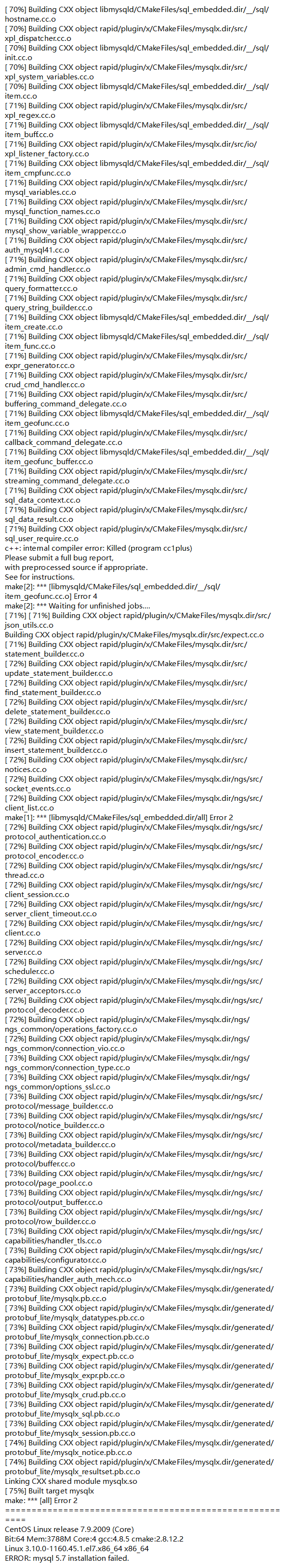

MySQL 5.7.40升级5.7.41,多次尝试均失败

您好,这个可能是系统空闲内存可能不足以支持软件的编译更新,您可以尝试使用以下两种方法选择一种进行设置 后再重新安装
1、增加swap虚拟缓存通过面板软件商店-Linux工具箱-Swap/虚拟内存设置2048或4096的虚拟内存(建议使用此方式)
2、临时停止网站运行/nginx/php,进行更新后再重新开启进行以上设置后尝试进行更新看是否正常,如果还是不行,麻烦重新发一遍报错截图, 看看是否存在其他意外情况

您好,查看您所提供的日志信息,又看到MySQL的安装进程是被意外结束了。如您服务器内有安装到系统加固、云锁之类的防护软件。请先关闭或者卸载,然后重新升级操作。
如未有安装系统加固、云锁之类的软件,则是可能是服务器资源使用过高导致被服务器意外结束,您可以在面板---软件商店---Linux工具箱内调整或设置下swap虚拟交换内存,可设置到4000-5000左右的,然后重新升级看下是否正常。

好的,没有安装云锁之类,内存使用情况1417 / 3788(MB),我来调整下swap试下,感谢

设置了swap已更新成功,之前看内存还有空闲,想着不用swap的,不太明白,再次感谢,
