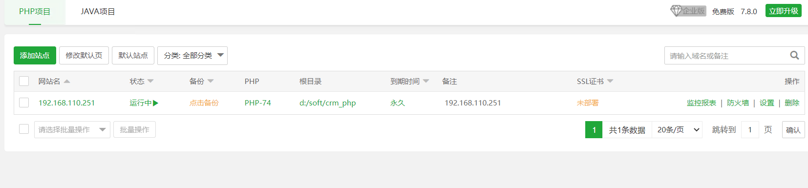

发表于 2023-5-25 14:36:33 | 显示全部楼层
宝塔用_f997 发表于 2023-5-25 12:38
但我用phpstudy,同样是nginx,就不存在问题,所以问题出在了宝塔的配置上。
您好,那您在面板上是怎么创建站点的呢?有没有截图信息
发表于 2023-5-25 14:40:28 | 显示全部楼层
发表于 2023-5-25 14:41:20 | 显示全部楼层
就是普通创建,没有什么特别的。

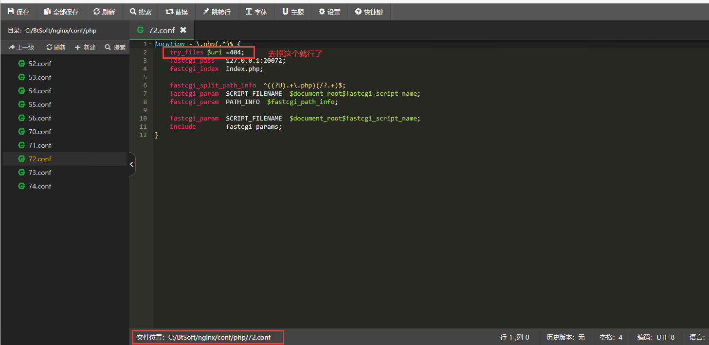

发表于 2023-5-25 18:24:54 | 显示全部楼层
已解决,修改nginx中的对应php的配置文件,截图如下
