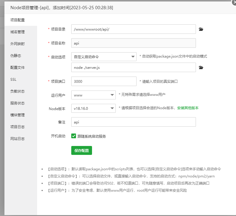

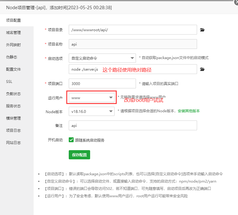

请教一下,我有个打包好的 node 项目,我在本地运行 node sever.js 就能运行项目了。  在宝塔面板上,应该怎么设置运行命令?我输入 node sever.js,提示运行失败
发表于 2023-5-25 14:33:18 | 显示全部楼层

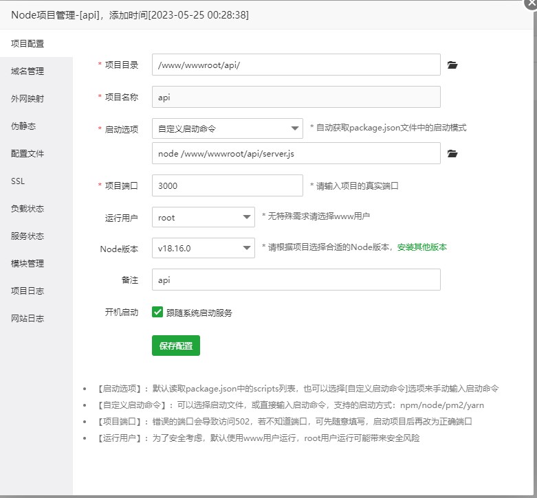

您好,您可以参考下面的截图部署您的node项目试试,就是启动文件路径为绝对路径,运行用户换成root

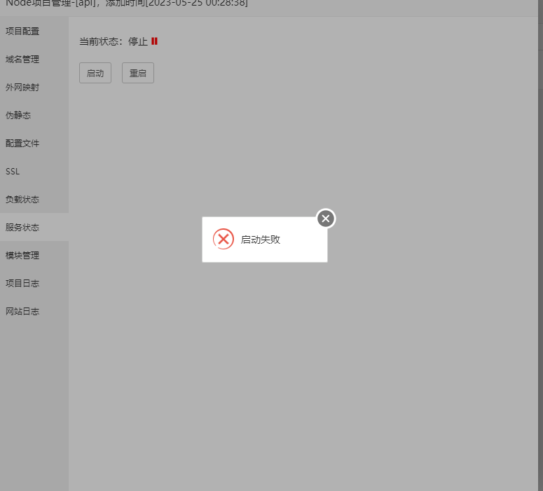

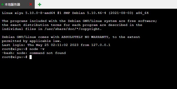

感谢回复,我设置了绝对路径和root也无法启动项目,并且终端里使用不了node命令

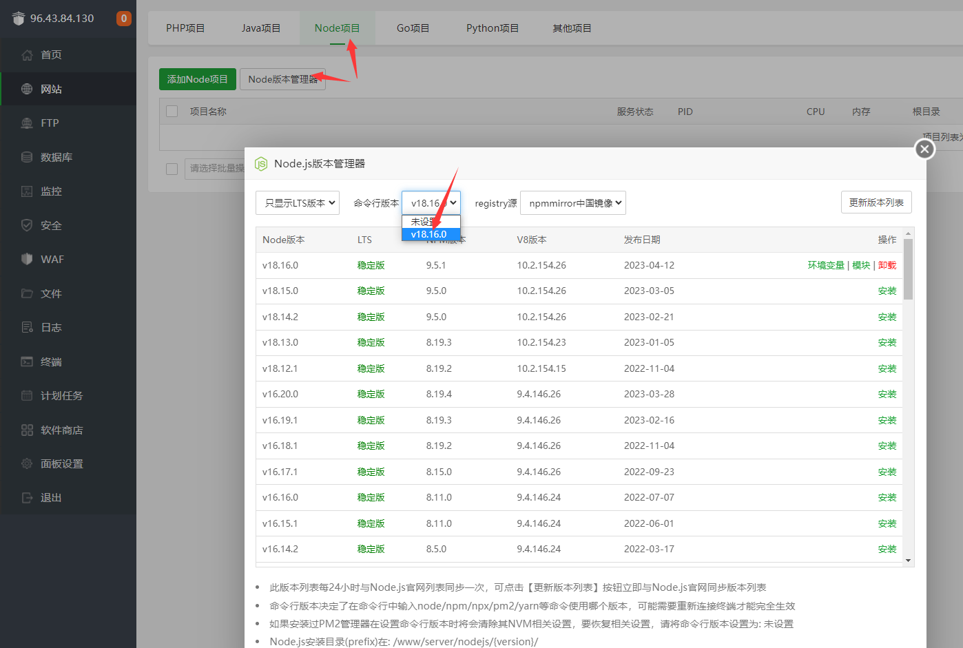

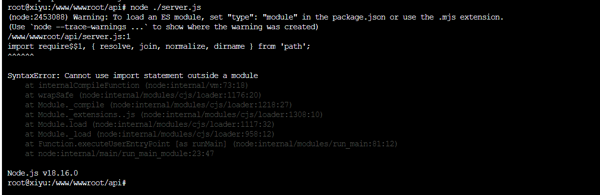

您好,您的这个项目是有问题,在命令行启动也是报错,您先再命令行运行成功后再到面板中部署该项目,另外,想在命令行中执行node命令,请在node版本管理器中选择对应的版本

确实,运行用户从 www 换成 root 就能启动成功了。能请问这是为啥吗,是因为 www 用户的权限不足还是什么原因?

您好,您现在node项目能正常使用了吗?如果使用www用户权限不能启动项目,说明www用户的权限不能满足您的项目,需要更高的权限去启动项目,root用户是超级管理员用户,在权限上是肯定满足的,在www用户启动不了的时候,切换到root用户去启动项目
