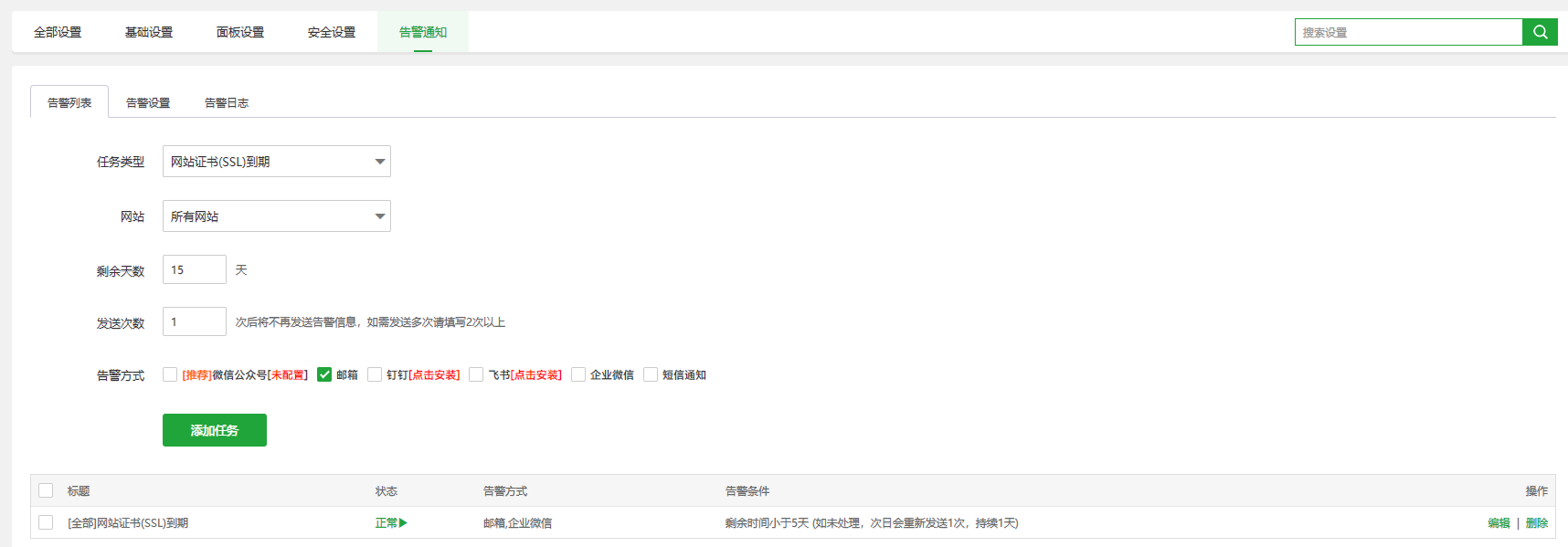

我在面板设置-告警通知,重新设置了通知条件,但是不起作用,第二天中午仍然收到已经删除的域名的SSL到期提醒。
请问这个提醒,那些站点会提醒的设置文件是在哪个路径?是否我可以手动修改删掉不需要的站点?

发表于 2023-5-29 11:23:59 | 显示全部楼层
堡塔运维香菜卷 发表于 2023-5-26 12:49
您好,请问您重新添加一次通知告警任务后,问题是否能有效解决呢?同时这个问题已反馈给开发那边了,如果您 ...
第3步,系统没有其他计划任务了。
告警日志可以看到每天都在发,且只是邮件通知。
但是我的设置是小于5天,邮箱和企业微信一起发,现在收到的只有邮件,这是不是说明这个执行的并不是我设置的这一条?
这很奇怪,
还有什么其他办法找到这个错误的提醒任务?
