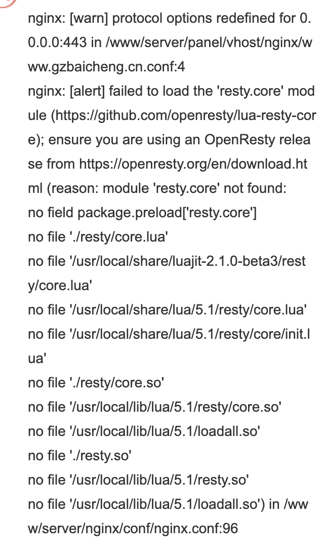

面板、插件版本:7.9.10
系统版本:centos7.9
问题描述:启动Nginx失败报错,1.22及以下版本能正常启动,大于1.22版本报错,没有安装防火墙

您好,您在nignx的配置文件中的http模块里面添加下面一行配置,添加完成之后再启动试试,如果还是不能启动,建议您先使用nginx1.22
  1. lua_package_path "/www/server/nginx/lib/lua/?.lua;;";

试了,不行,什么原因导致的呢

您好,私信您的todesk或者向日葵给我,私信后这里回复一下,这个问题是那两个版本对lua组件做过调整,可能会安装不上

已解决,添加上面给的配置,可以正常启动nginx,可能是用户添加错位置了
