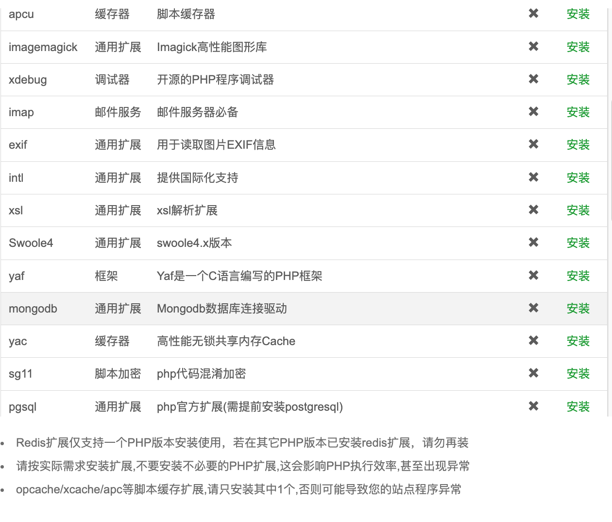

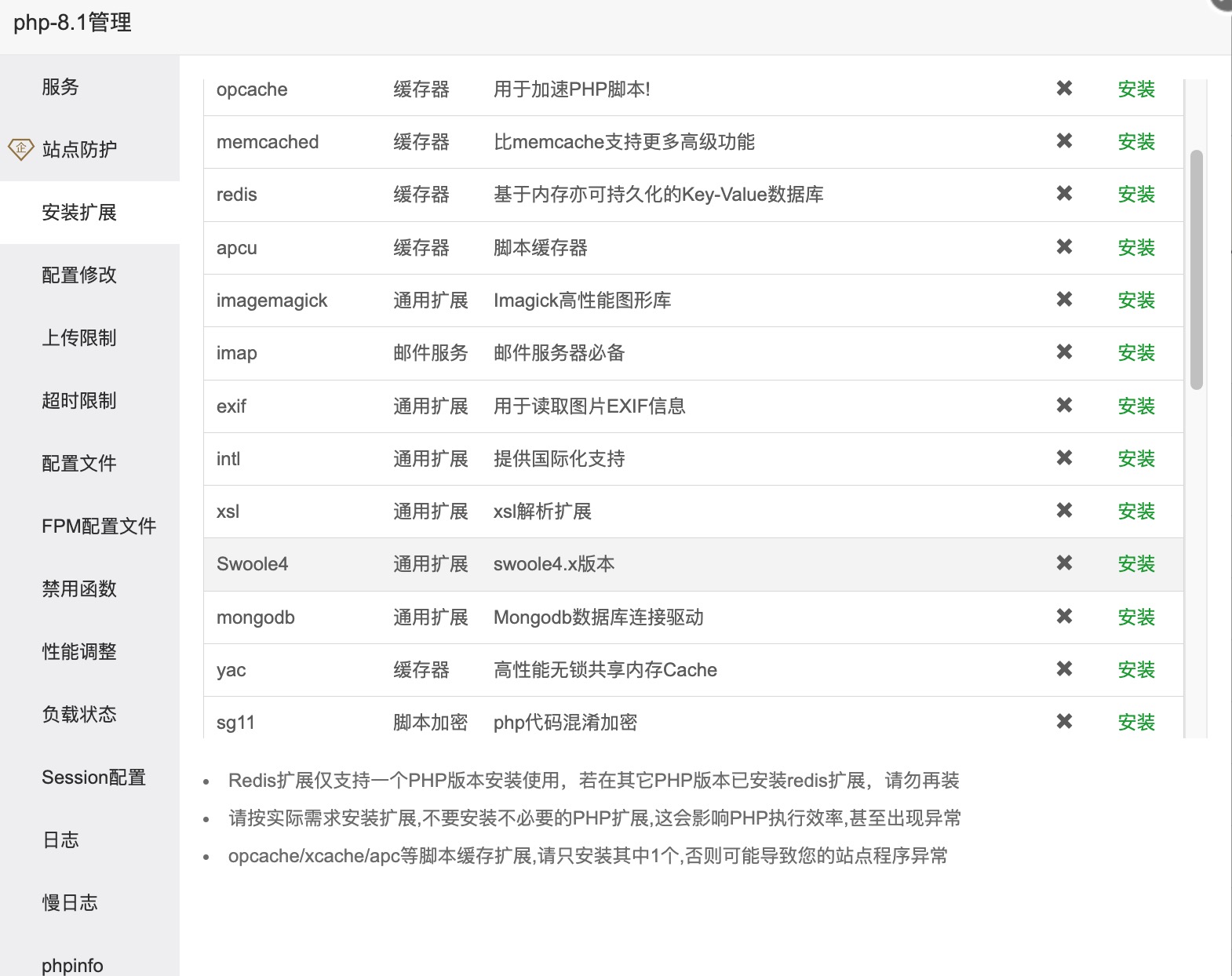

发表于 2023-9-1 16:03:03 | 显示全部楼层
如何安装5.0 版本的swoole  扩展里面并没有swoole 5
发表于 2023-9-1 16:04:35 | 显示全部楼层
谢花郎 发表于 2023-9-1 15:38
因为你使用的是4.8版本的,需要安装5.0以上的版本才会有的。而且swoole扩展是需要您本地的curl版本在7.56 ...
发表于 2023-9-1 16:18:56 | 显示全部楼层
上面已经跟您说了,我们是有提供5.0的swoole扩展版本的,但是需要您服务器本地的curl版本符合7.56.0版本,才能安装swoole 5.0版本的。低于7.56.0版本是无法安装的swoole版本的
发表于 2023-9-1 16:42:33 | 显示全部楼层
谢花郎 发表于 2023-9-1 16:18
上面已经跟您说了,我们是有提供5.0的swoole扩展版本的,但是需要您服务器本地的curl版本符合7.56.0版本 ...
谢谢您,我刚才将curl 升级的7.67.0了 但是仍然没有看到有swoole 5.0的选项
发表于 2023-9-1 16:44:29 | 显示全部楼层
发表于 2023-9-1 17:04:58 | 显示全部楼层
卸载扩展重新安装swoole
发表于 2023-9-1 17:52:24 | 显示全部楼层
谢花郎 发表于 2023-9-1 17:04
卸载扩展重新安装swoole
已经卸载了,也重新安装php了 但是并没有显示swoole 5  或者 swoole,  只有 swoole4
发表于 2023-9-2 10:04:35 | 显示全部楼层
直接安装就是了,安装脚本会自己根据curl版本进行判断curl版本去安装的
