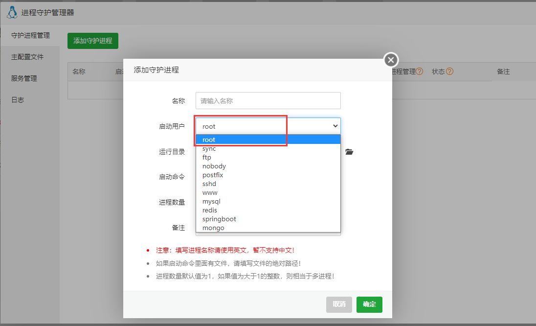

您好,能否再详细的描述一下您的问题,是在进程守护管理器中启动不了进程,然后在命令行中能启动是吗?
发表于 2023-5-30 18:10:30 | 显示全部楼层
堡塔运维小林 发表于 2023-5-30 15:56
您好,能否再详细的描述一下您的问题,是在进程守护管理器中启动不了进程,然后在命令行中能启动是吗? ...
对的,我的链接里面的图已经详情说明了,就是在进程守护管理器中启动不了,但是我直接运行命令可以启动
发表于 2023-5-30 18:14:02 | 显示全部楼层
宝塔用户_llmdji 发表于 2023-5-30 18:10
对的,我的链接里面的图已经详情说明了,就是在进程守护管理器中启动不了,但是我直接运行命令可以启动 ...
您好,进程守护管理器中选择的执行用户是root用户吗?如果不是使用root用户再去试试,如果还是不行,私信我您的todesk或者向日葵,我远程排查一下,私信后下面回复

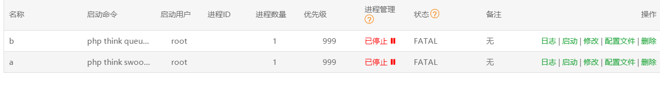

发表于 2023-7-22 10:25:18 | 显示全部楼层
帮忙看看这是什么问题,进程启动不了,谢谢
