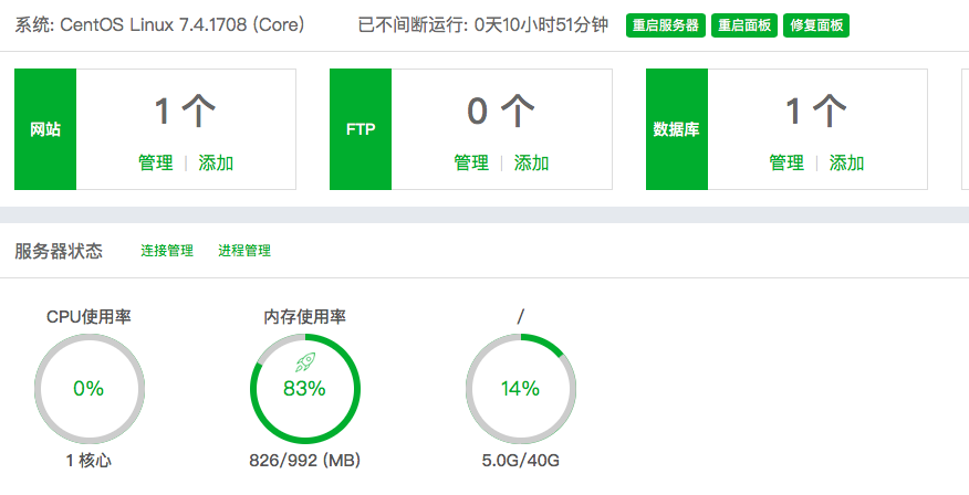

用的是阿里云的1h1g的vps,操作系统选的是centos7.4的64位版本,之前一直用lnmp很稳定,今天听说宝塔面板不错,想装一个试试,结果安装好以后建立网站,上传wordpress以后填入数据库账号密码点下一步,感觉就慢慢的,等了几分钟好了,进入面板一看内存占用90%左右,进网站随便点几下就卡死了,请问这个情况是什么问题?怎么解决??谢谢!

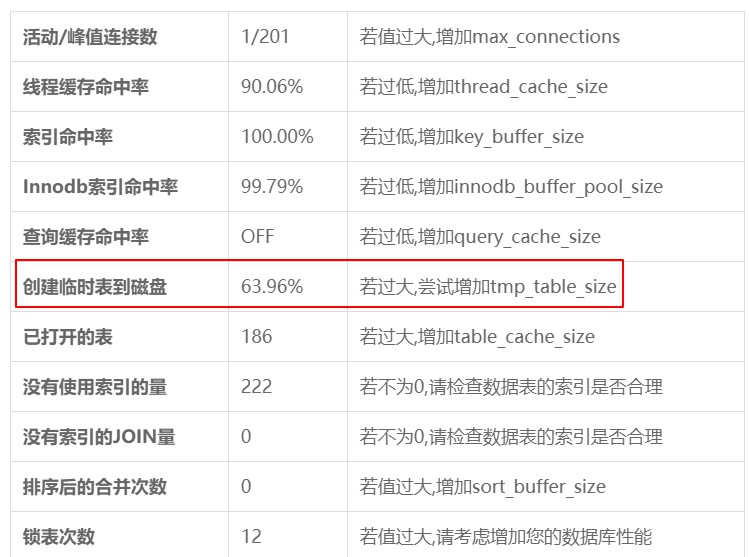

估计没有做优化吧?
菜鸟团队技术博客点击联系
发表于 2018-3-9 11:13:16 | 显示全部楼层
penn 发表于 2018-3-9 11:05
估计没有做优化吧?
猜测PHP 的开销太大了
发表于 2018-3-9 11:28:07 | 显示全部楼层
liang2580 发表于 2018-3-9 11:13
猜测PHP 的开销太大了
跟mysql也有关系!
发表于 2018-3-9 11:31:26 | 显示全部楼层
penn 发表于 2018-3-9 11:28
跟mysql也有关系!
没啥关系,CPU都没有高。不
发表于 2018-3-9 11:36:14 | 显示全部楼层
liang2580 发表于 2018-3-9 11:31
没啥关系,CPU都没有高。不
wordpress数据库不太高效,临时表很多的!
发表于 2018-3-9 12:24:54 | 显示全部楼层
这个tmp_table_size原来是8,现在我调到128,内存占用还是没下来,78%,郁闷,老大还有哪里可以优化的??

1H1G   跑Wordpress  怎么优化都是坑的。换程序或者升级配置吧。
