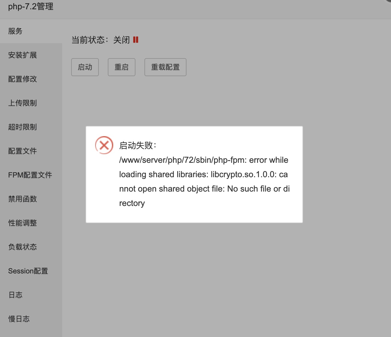

问题描述:通过商店安装PHP7.2完成后,启动报错/www/server/php/72/sbin/php-fpm: error while loading shared libraries: libcrypto.so.1.0.0: cannot open shared object file: No such file or directory
相关截图(日志、错误): WeChatb7da3f675444236ce94b317890e18ce4.jpg

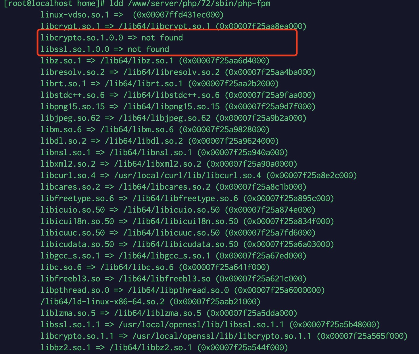

您好,麻烦您执行下面命令截图看下当前php-fpm所引用的一个动态库文件使用
  1. ldd /www/server/php/72/sbin/php-fpm
  1. ll /lib64/libcrypt.so.1
如果根据上述命令执行都是显示与截图内一样,您可以再次尝试执行下面命令看下是否可解决
  1. ldconfig /lib64

WeChat6aa90f5d4ed3e749f3c9c1871fbe5aa2.jpg WeChatfeccdaf967be39dc6a1dfbc1a56acc7a.jpg
这么看的确是缺失了这两个动态库

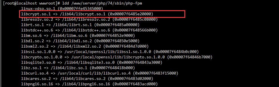

我尝试创建一下软连接 把openssl-1.1.1c 中的库 连接到 usr/lib 看看结果
ln -s /home/openssl-1.1.1c/libcrypto.so /usr/lib/libcrypto.so.1.0.0
ln -s /home/openssl-1.1.1c/libssl.so /usr/lib/libssl.so.1.0.0
我打算这样,你看可以吗
发表于 2023-6-8 10:09:41 | 显示全部楼层
目前创建软连接后还是找不到
发表于 2023-6-8 10:18:15 | 显示全部楼层
宝塔用户_ivtktr 发表于 2023-6-8 10:09
目前创建软连接后还是找不到
直接创建到/lib64目录下,然后ldconfig加载下。如还是不行的话,卸载重新安装看下
发表于 2023-6-8 10:46:27 | 显示全部楼层
谢花郎 发表于 2023-6-8 10:18
直接创建到/lib64目录下,然后ldconfig加载下。如还是不行的话,卸载重新安装看下 ...
最新反馈,我软连接到了lib64目录下,重装了php7.4 版本 ,目前php正常运行,但是phpmyadmin 无法修改php版本,我从纯静态修改为 php74 显示保存成功,但是重新打开还是纯静态
