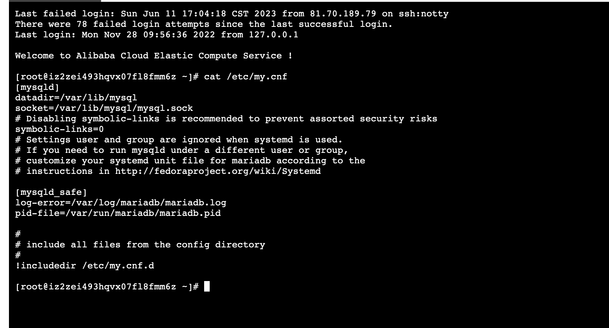

您好,看了相关的信息,麻烦您截图一下您mysql的配置信息看看。
  1. cat /etc/my.cnf
并截图上来看看。
发表于 2023-6-14 14:36:58 | 显示全部楼层
堡塔运维香菜卷 发表于 2023-6-14 14:34
您好,看了相关的信息,麻烦您截图一下您mysql的配置信息看看。并截图上来看看。 ...
谢谢!这是截图
发表于 2023-6-14 14:42:07 | 显示全部楼层
Evan78 发表于 2023-6-14 14:36
谢谢!这是截图
您好,您这个问题是您自己修改了mysql的配置文件导致的,这边无法处理您的问题,因为不清楚您之前原来的配置文件怎么样的,您也可以去其他含有宝塔面板的拷贝一份mysql的配置文件来试试。

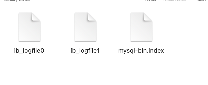

发表于 2023-6-14 14:46:23 | 显示全部楼层
堡塔运维香菜卷 发表于 2023-6-14 14:42
您好,您这个问题是您自己修改了mysql的配置文件导致的,这边无法处理您的问题,因为不清楚您之前原来的 ...
我可以回滚停机前一小时的备份,之前没有改过任何文件,只是服务器停了,第二天早晨开通就启动不了。 如过有改动那可能是我昨晚尝试过把新装的Mysql的三个文件覆盖到里面去了。如截图这三个文件,其他的都没有改动过 截屏2023-06-14 14.45.22.png

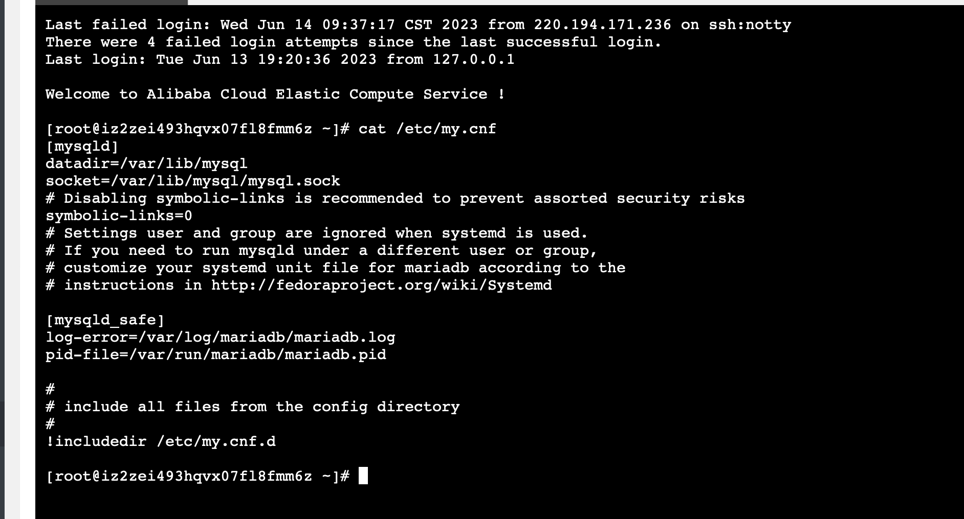

发表于 2023-6-14 14:52:01 | 显示全部楼层
服务器云盘已经回复到关机前,好像错误提示是一样的;我是因为服务器到期忘续费了停机才出现这个问题的,从来没有改过文件,停机前一天还是正常的 截屏2023-06-14 14.49.49.png
发表于 2023-6-14 14:52:39 | 显示全部楼层
Evan78 发表于 2023-6-14 14:46
我可以回滚停机前一小时的备份,之前没有改过任何文件,只是服务器停了,第二天早晨开通就启动不了。 如 ...
/etc/my.cnf
这个文件被修改导致无法正常启动的。您也可以去其他含有宝塔面板的拷贝一份mysql的配置文件来试试。
