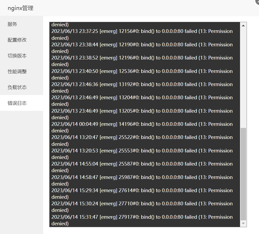

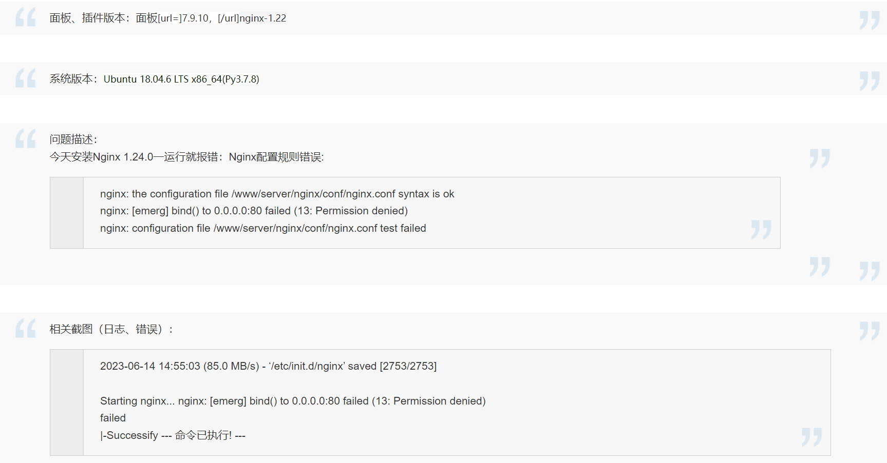

屏幕截图 2023-06-14 150053.png 屏幕截图 2023-06-14 153214.png 麻烦各位帮我看看这是什么情况,我查了是权限不足引起的,但是我赋予www用户权限之后还是不能运行

您好,这通常是由于nginx进程无法以所需的权限绑定到端口80导致的。这可能是因为以下几个原因:
权限问题:默认情况下,绑定低于1024的端口(如80)需要管理员权限。确保你以root用户或具有足够权限的用户身份运行nginx进程。
其他应用程序已经占用了端口80:如果另一个应用程序已经在系统上使用了端口80,则nginx将无法绑定到该端口。使用netstat或lsof命令检查端口80是否已被其他进程占用。
使用以下命令来检查端口80的占用情况:
  1. netstat -lntup | grep :80
如果该端口已被占用,你可以考虑停止或重新配置占用该端口的应用程序,或者在nginx配置中使用其他未被占用的端口。
如果按照上述方法无法处理,建议您尝试更换其他操作系统试试,是否能正常启动。

你好,我发现我的80端口没有被任何程序占用啊?我尝试在我的linux服务器上安装nginx插件发现他没有出现任何问题,成功的运转了起来,但我在宝塔上面安装的nginx就一直报错权限不足,请问这该如何解决
