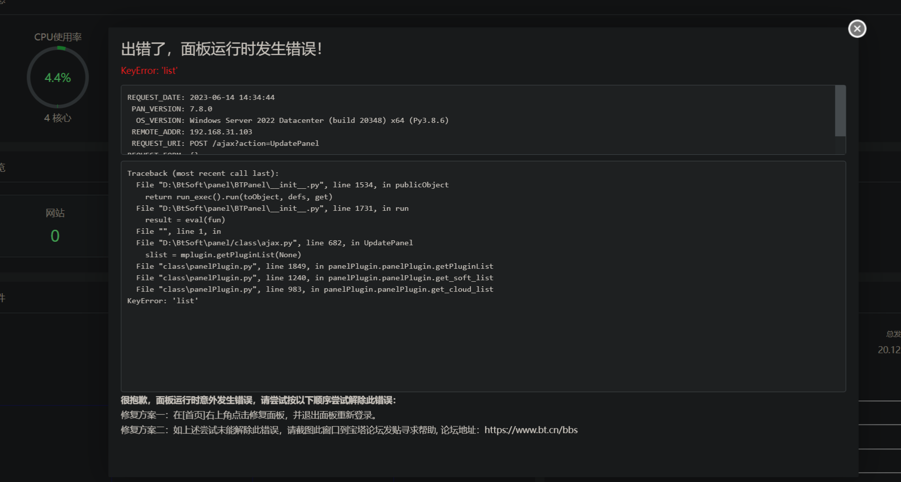

面板、插件版本:7.8
系统版本:2016
问题描述:KeyError: 'list'2022和2016版本都试了打开就是这个报错提示,并非家用系统

您好,您可以尝试先修复一下面板,然后再尝试前面的操作看是否可行;
如果不行,可能是面板依赖的python环境损坏了,先停止宝塔面板,然后将下面这个目录删掉
C:\Program Files\python
然后下载这个包覆盖安装一下看看是否能解决,覆盖安装不影响原来数据与正在运行的网站。
http://download.bt.cn/win/panel/BtSoft.zip

您好,已经按照您给的步骤修复无效,然后删除Python文件夹,再安装覆盖也无效,我能否去Python官网下载最新3.11版本进行手动安装?

您好,这个是不行的哦,面板依赖的python环境是3.8的,不能使用3.11版本,您私信我您的todesk或者向日葵,我远程看看,私信后这里回复一下

麻烦您了,我自己家里的MINI主机用的,现在已经装上了Centos正常使用了,放弃了Win环境,感谢您的解答

官方 我这里也遇到了这个问题,按照上边的建议  删除了C:\Program Files\python  然后覆盖安装了 还是没有解决

这个问题解决不了吗?重新安装好了,然后用几天又这样,总得重新安装。
