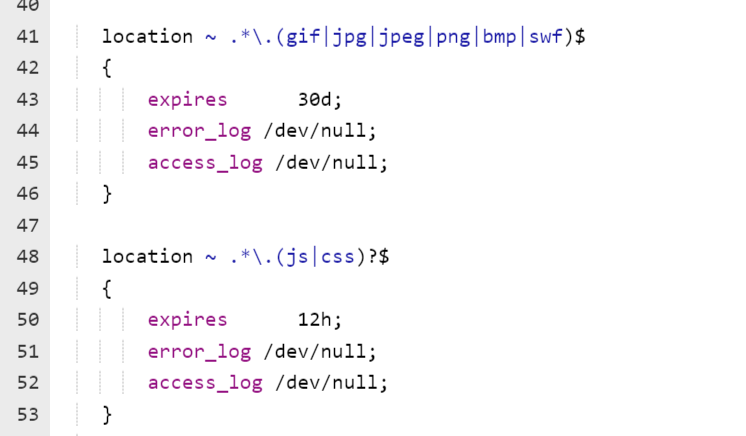

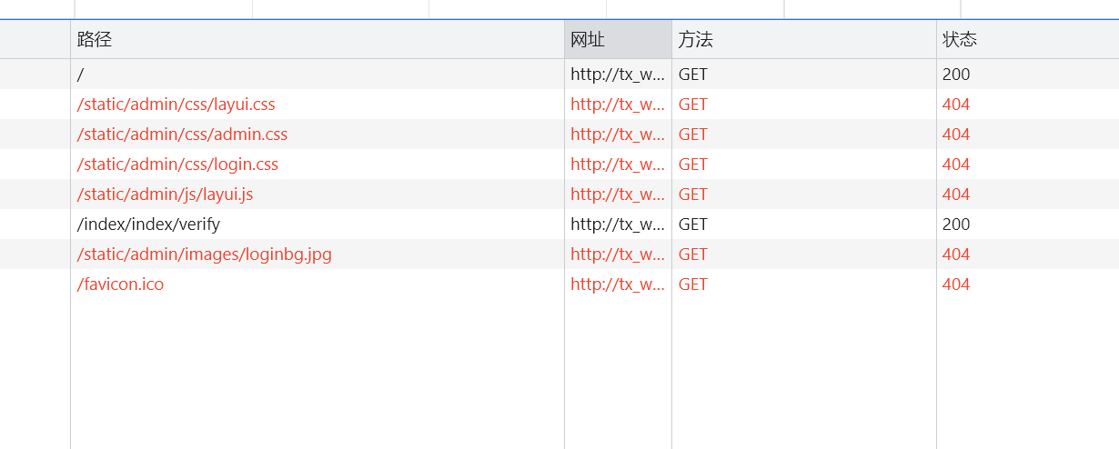

问题描述:ngnix伪静态打开了,js和css就404。加root指定路径也不能访问,伪静态关闭就可以访问。文件路径也没有问题
这是我的ngnix一部分的配置文件
location ~ .*\.(gif|jpg|jpeg|png|bmp|swf)$
        expires      30d;
        error_log /dev/null;
        access_log /dev/null;
    location ~ .*\.(js|css)?$
        expires      12h;

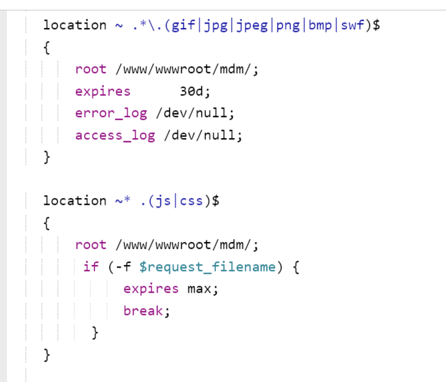

发表于 2023-6-14 22:48:26 | 显示全部楼层
您好,如果是要添加伪静态,请不要修改原先的配置文件,把/root给去掉,这个404是因为您配置的伪静态不正确,导致访问网站找不到这些静态文件,请确保您的重写规则正确配置,并且不会影响到js和CSS文件的路径

发表于 2023-6-14 22:54:54 | 显示全部楼层
堡塔运维小林 发表于 2023-6-14 22:48
您好,如果是要添加伪静态,请不要修改原先的配置文件,把/root给去掉,这个404是因为您配置的伪静态不正 ...
我原来是在apache上正常运行的,然后换了ngnix,我就用我们那个apache转ngnix工具转换出来的这条伪静态。下面我又发了一张图片是最新的ngnix的配置图

发表于 2023-6-14 23:46:19 | 显示全部楼层
已解决,用户配置的伪静态没有写到location模块中,导致伪静态没有生效
