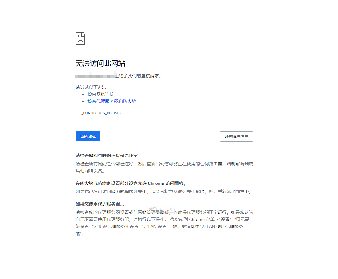

用ip创建站点可以访问“创建成功”的自带的基础页面,但是用该ip已解析的域名创建站点无法访问这个“创建成功”的页面。求急!!

图片如图
发表于 2023-6-19 11:26:49 | 显示全部楼层
跟踪下ip 代理有开么?
发表于 2023-6-19 11:28:28 | 显示全部楼层
有可能是DNS服务器无法解析你这个域名,你可以尝试在你的网络设置中添加114.114.114.114。
发表于 2023-6-19 11:30:19 | 显示全部楼层
您好,如果您可以通过IP的方式访问您的站点,那么证明您的80端口是开放的了。如果您的域名解析是正确的,理论上是可以正常通过域名访问使用的,那您的域名是否有开启443访问呢?然后您可以ping一下您的域名,返回的ip是否您当前服务器呢?而且,您创建的站点,是否有绑定上您解析的域名呢?另外,建议检查下您云服务器的安全组是否有正确放行相应的端口。
发表于 2023-6-19 11:34:34 | 显示全部楼层
宝塔用户_ugovql 发表于 2023-6-19 11:28
有可能是DNS服务器无法解析你这个域名,你可以尝试在你的网络设置中添加114.114.114.114。 ...
应该可以解析的,我ping域名返回了ip地址的数据
发表于 2023-6-19 11:43:00 | 显示全部楼层
堡塔运维香菜卷 发表于 2023-6-19 11:30
您好,如果您可以通过IP的方式访问您的站点,那么证明您的80端口是开放的了。如果您的域名解析是正确的,理 ...
域名可以通过ping域名,可以访问到ip的信息并且返回数据。用域名访问提示没有备案,但是域名有备案过了
发表于 2023-6-19 11:44:26 | 显示全部楼层
宝塔用户_octdan 发表于 2023-6-19 11:43
域名可以通过ping域名,可以访问到ip的信息并且返回数据。用域名访问提示没有备案,但是域名有备案过了:' ...
如果域名已备案过得,您可以换浏览器访问试试,看看是否还这样,如果还这样的话,那就需要您咨询一下您的域名提供商了解详细了。
发表于 2023-6-19 13:16:57 | 显示全部楼层
堡塔运维香菜卷 发表于 2023-6-19 11:44
如果域名已备案过得,您可以换浏览器访问试试,看看是否还这样,如果还这样的话,那就需要您咨询一下您的 ...
好像时备案出现了问题,谢谢哈
