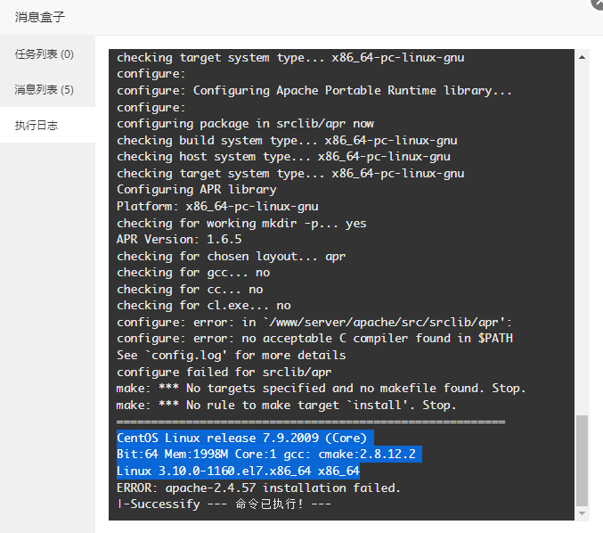

问题描述:apache 安装失败,应该是没有gcc的原因,但是怎么解决我不知道
checking for gcc... no
安装log
安装log

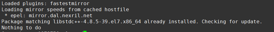

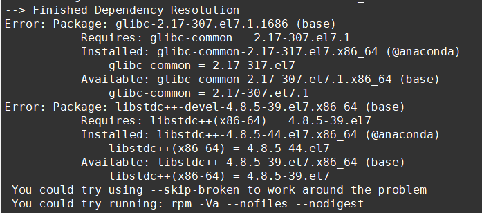

使用命令yum install cmake gcc gcc-c++返回结果
发表于 2023-6-19 16:19:52 | 显示全部楼层
然后gcc --version  返回gcc: command not found

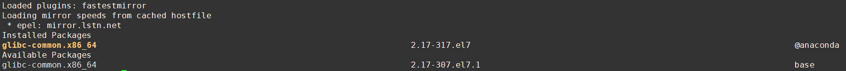

发表于 2023-6-19 17:02:50 | 显示全部楼层
yum list --showduplicates glib libstdc++-devel
输入上面的命令后将结果发上来。
发表于 2023-6-19 17:12:01 | 显示全部楼层
发表于 2023-6-19 17:15:50 | 显示全部楼层
yum list --showduplicates glibc-common
服务器方面不是很熟,不知道这个是系统的问题,还是宝塔更新了8.0的问题,之前用7.9的时候好像没有出现类似问题

发表于 2023-6-19 17:39:36 | 显示全部楼层
输入如下命令,
yum install libstdc++
安装依赖库
发表于 2023-6-19 17:51:51 | 显示全部楼层
宝塔用户_ugovql 发表于 2023-6-19 17:39
输入如下命令,
安装依赖库
想要安装个啥基本都是回复这个nothing to do 万般无奈啊
发表于 2023-6-19 17:53:37 | 显示全部楼层
有点奇怪,你两个依赖库都有了,但是还是无法安装gcc

发表于 2023-6-19 23:23:28 | 显示全部楼层
您好,如果您有一定操作技术,您可以使用下命令卸载您截图内所提示的软件,然后重新使用yum命令安装
操作前您可以做个服务器快照,或者找下服务器运营商那边的技术协助您处理下,xxxxx替换您要卸载的软件名称
  1. rpm -e -nodeps xxxxx
发表于 2023-6-20 10:48:30 | 显示全部楼层
操作前 ...
感谢您的回复,不想折腾,直接把系统换成centos  stream  8,便可以正常安装了,昨日逛论坛,未发现类似问题,所以推断宝塔的出问题可能不大,idc那边无暇排查了,再次感谢您的回复,祝宝塔越来越好
