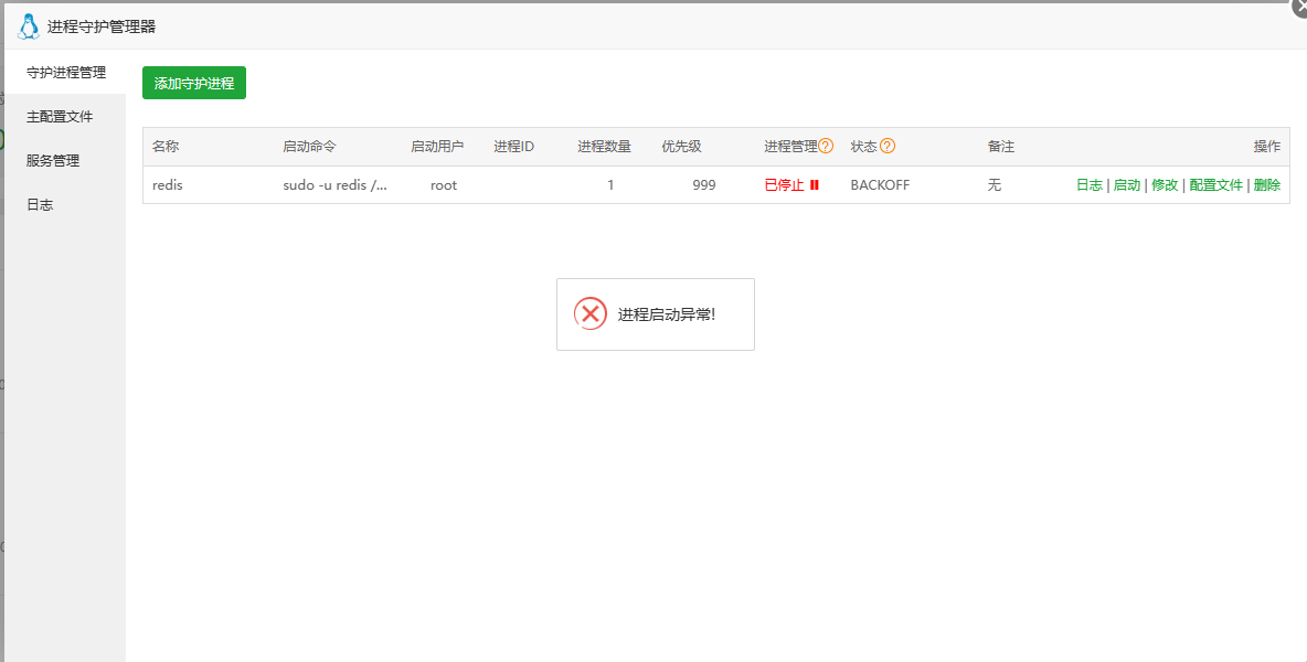

【待反馈】守护进程无法启动
发表在 Linux面板2023-6-21 10:53 [复制链接] 11 5806
面板、插件版本:[url=]8.0.0[/url]
问题描述:进程守护无法启动redis

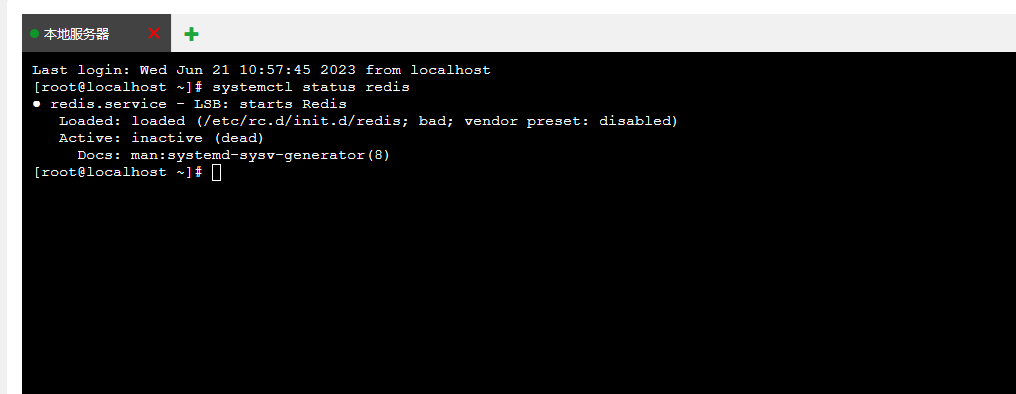

发表于 2023-6-21 10:54:34 | 显示全部楼层
你好,请在终端中输入
  1. systemctl status redis
查看redis守护进程的状态。

发表于 2023-6-21 10:58:45 | 显示全部楼层
宝塔用户_ugovql 发表于 2023-6-21 10:54
你好,请在终端中输入
查看redis守护进程的状态。

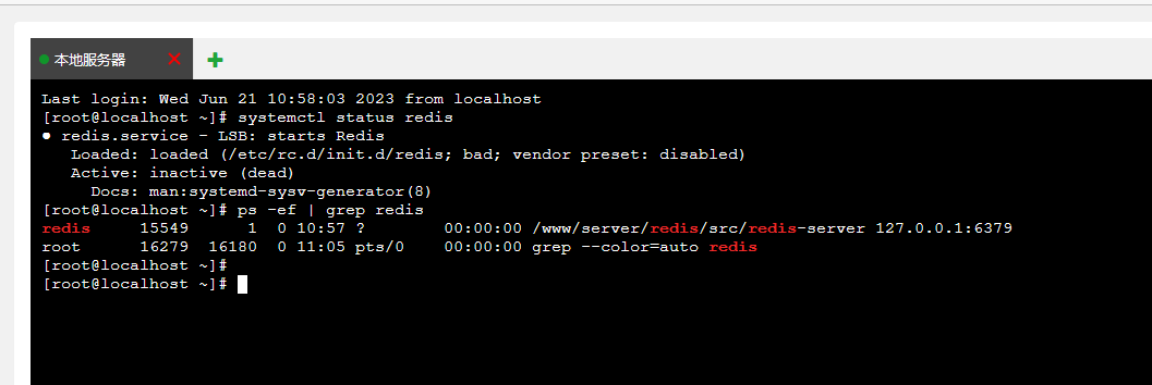

发表于 2023-6-21 11:02:51 | 显示全部楼层
你好,请在终端中输入
查看redis守护进程的状态。
redis是正常启动的状态
发表于 2023-6-21 11:06:00 | 显示全部楼层
你好,请在终端中输入
查看redis守护进程的状态。
微信截图_20230621110516.png redis正常在启动

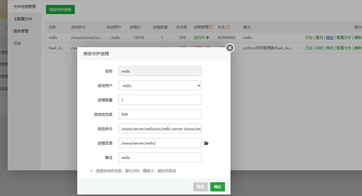

发表于 2023-6-21 11:08:12 | 显示全部楼层
您好,麻烦您启动命令更换下面的然后重新查看是否正常
  1. sudo -u redis /www/server/redis/src/redis-server /www/server/redis/redis.conf
发表于 2023-6-21 11:16:23 | 显示全部楼层
微信截图_20230621111500.png 微信截图_20230621111532.png 还是不行

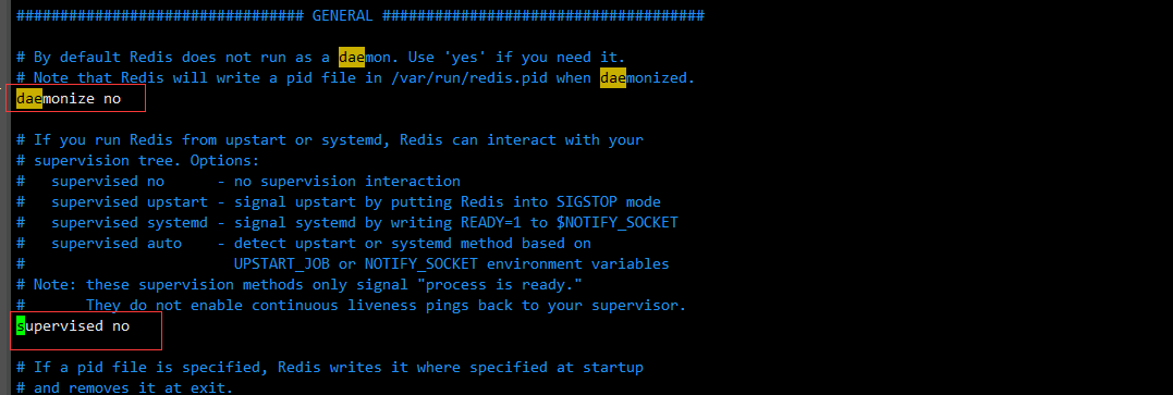

发表于 2023-6-21 11:52:42 | 显示全部楼层
手动将/www/server/redis/redis.conf文件内的daemonize、supervised参数设置为no
然后重启redis服务使其配置生效,然后手动将redis服务停止再去supervisor内增加管理守护
发表于 2023-6-21 14:38:57 | 显示全部楼层
然后重启redis服务使其 ...
按照你的设置之后redis无法启动或重启或停止,目前我用了脚本的形式来监控redis,实现了相应的功能,每隔10秒检测一次。
